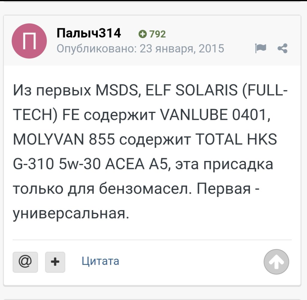

Silence писал(а): 02 июн 2018, 22:01 у корейцев свой модификатор
один кореец сделал вброс патента на олейну и все хором решили, что у корейцев свои присадки :катаюсь:
Пока еще жив единственный свидетель в сети, который имеет отношение к total и видел упоминания в msds ;)
Кому верить на слово? Корейцу или Палычу :?

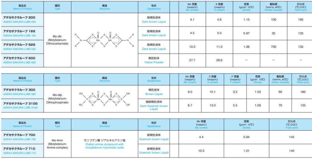

Для сомневающихся в корейских модификаторах. http://www.adekakorea.co.kr/e_product/product22.php
корейцы очень дотошные. В том плане что своё у них всё абсолютно.
если я правильно понял, то решения с молибденом лучше? Будь то моливан или просто рецептура Afton или Chevron

Silence писал(а): 03 июн 2018, 13:11 Для сомневающихся в корейских модификаторах.
ну да, s710 по наименованию вещества похож на моливан 855

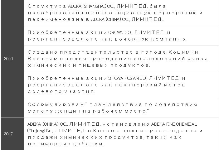

азия-евразия-что за безобразия :D шутка ...динамичная компания ,мне нравится.

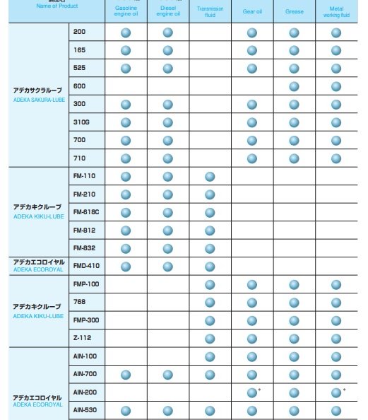

интересный момент по s-710 (близнец 855 ) ,по табличке применяемости в дизельные моторы ...смело :)

mox111 писал(а): 03 июн 2018, 15:46 в дизельные моторы ...смело
может его мотюль как раз и кладет в бензо-дизельные масла 300V и еще millers oils a5/b5 ford 913D

И наверняка в корейском Total HKS этот же комплекс. Короче оригинальные масла хундай киа по износу норм, а тотал 310 ещё и щелочное повыше имеет, уровня А5
