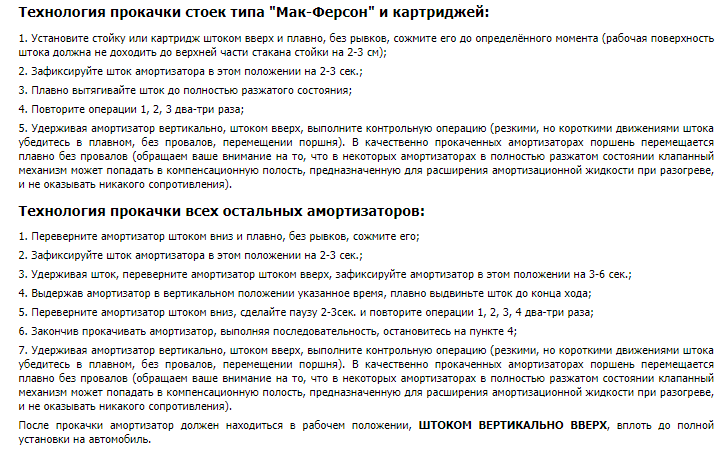

я может в шары долблюсь, но где тут инструкция по прокачке(бумашко из коробки) -
[img]http://savepic.ru/15017219.jpg[/img]
[img]http://savepic.ru/15009027.jpg[/img]
Доброе утро!
#590
в инете поищи
сдавливаешь вверх ногами, вытягиваешь в естественном положении .... 3-4 раза
