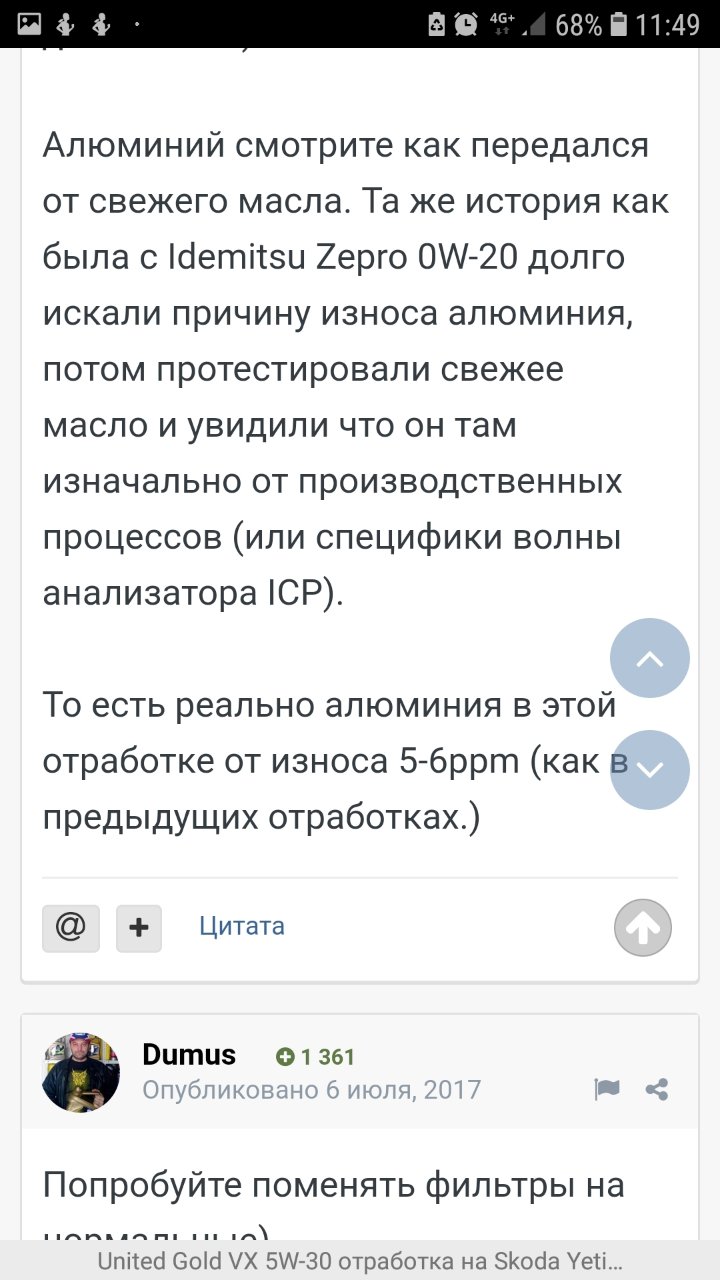

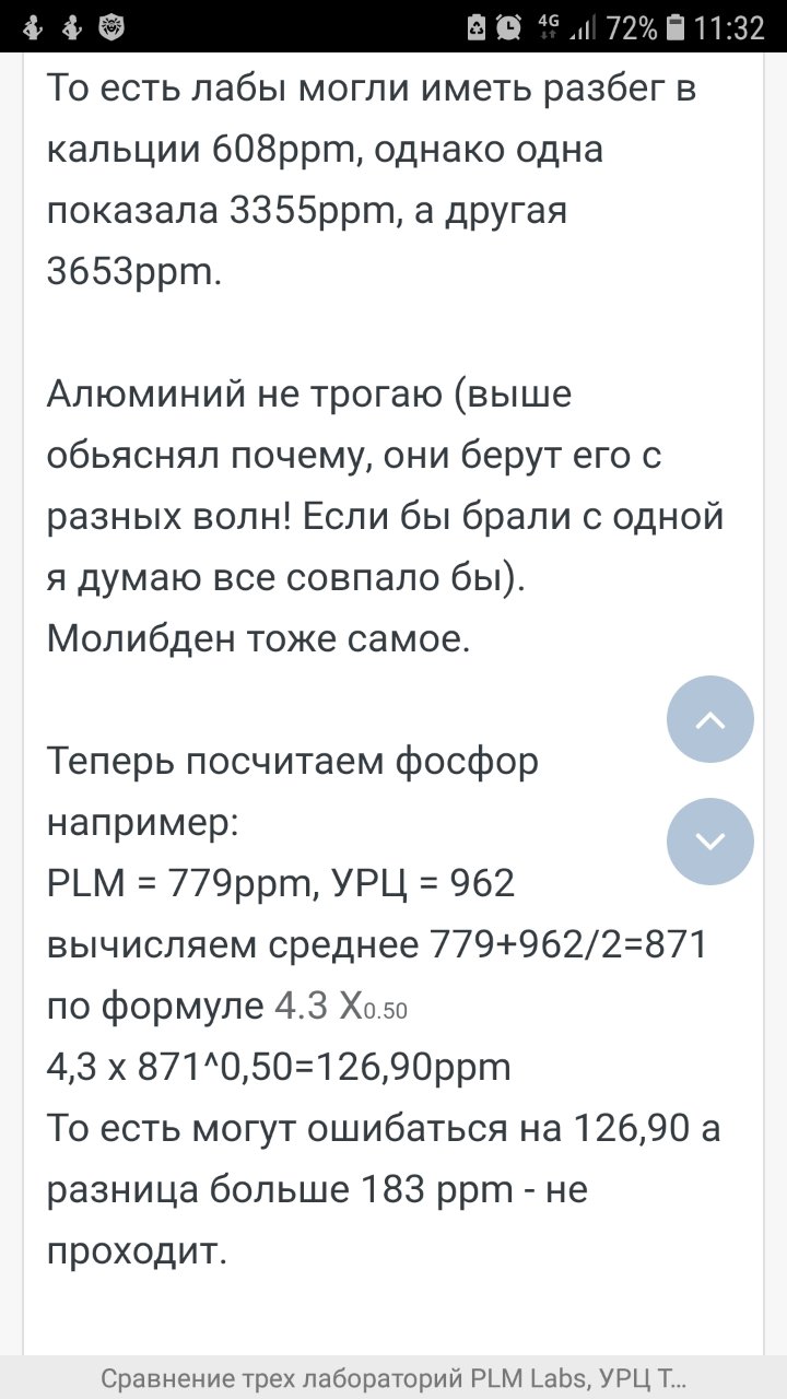

Бозон Хиггса писал(а): 11 дек 2018, 10:17 18 года анализ - нет никакого алюминия.
Есть замечательная тема на другом форуме - сравнение трех лабораторий. Там масло с другим "низким" молибденом. И то лабы показывают от 2 до 7 алюминия. Когда моли больше 500, то лабы глючат вплоть до 14ppm, смотря какой анализатор, какие програмные фильтры и какая волна используется в расчете.
Все что меньше 15 попугаев это космический мусор или шум в этих маслах с молибденом.
Возможно та же история теперь началась с куппером на том форуме :катаюсь: в серии анализов его 0 0 0 20 25 0 0. Аномальное количество меди может тоже фонить на алюминий в некоторых лабах при полной луне.
Фтопку все эти анализы. Эта методика создана не для сравнения масел между собой, а для прогнозирования аварии. А сравнение анализов разных лаб и годов вообще мазохизм.

Silence писал(а): 11 дек 2018, 13:09 То есть ,если алюминия в свежем HKS нет, или его там 1-2, то это масло отвратительно работает в плане защиты цветмета.
неверно. Надо сделать 2 анализа подряд, хотя бы в одну смену в одной лабе. Свежего и отработки. И только тогда делать выводы по маслу с нетипично большим количеством молибдена.
Еще раз простите за вмешательство, я своими объяснениями вечными наверное всем надоел.
Основная причина того, почему вообще существует RSD для данного прибора для данных показателей, это то что проба в процессе анализа "поступает в плазму" в течении 30-90 секунд, в зависимости от настроек прибора, и в этот период проводится съемка всего спектра, причем это не одиночная съемка а "серия" разовый измерений, их количество так же задается программно.
И если так получается, что в результате серии измерений по любому элементу: 6-0-0-0-0-6-0-0-0-0 то говорить, что элемент присутствует в пробе нельзя так как тут, речь идет о "шуме".
Если же происходит картина: 6-8-9-5-6-6-7-8-8-8 то тут да тут мы в праве будем сказать что элемент присутствует и в данном случае его количество будет в районе 7.
Просто опять же, многие считают, что данный "шум" имеет смысл для публикации, с одной стороны да, но с другой этот же шум может быть не воспроизводим при серии испытаний.
Сразу отвечаю на вопрос: "Раз это "шум" то почему его видят другие?"
1. общие ограничения и проблемы метода: как например в случае с кремнием. (это чистота реактивов, камеры, притока воздуха, аргона и т.д. сюда можно приписать щелочные и щелочноземельные металлы и ряд других элементов)
2. это может быть "пыль" пограничного размера, которая может и не попасть в прибор (для оценки таких частиц существуют немного другие методы), и ориентироваться только на результаты ICP для этой пыли нельзя - объяснить это могу, но это очень долго расписывать.
В общем все зависит от алгоритма аппарата.

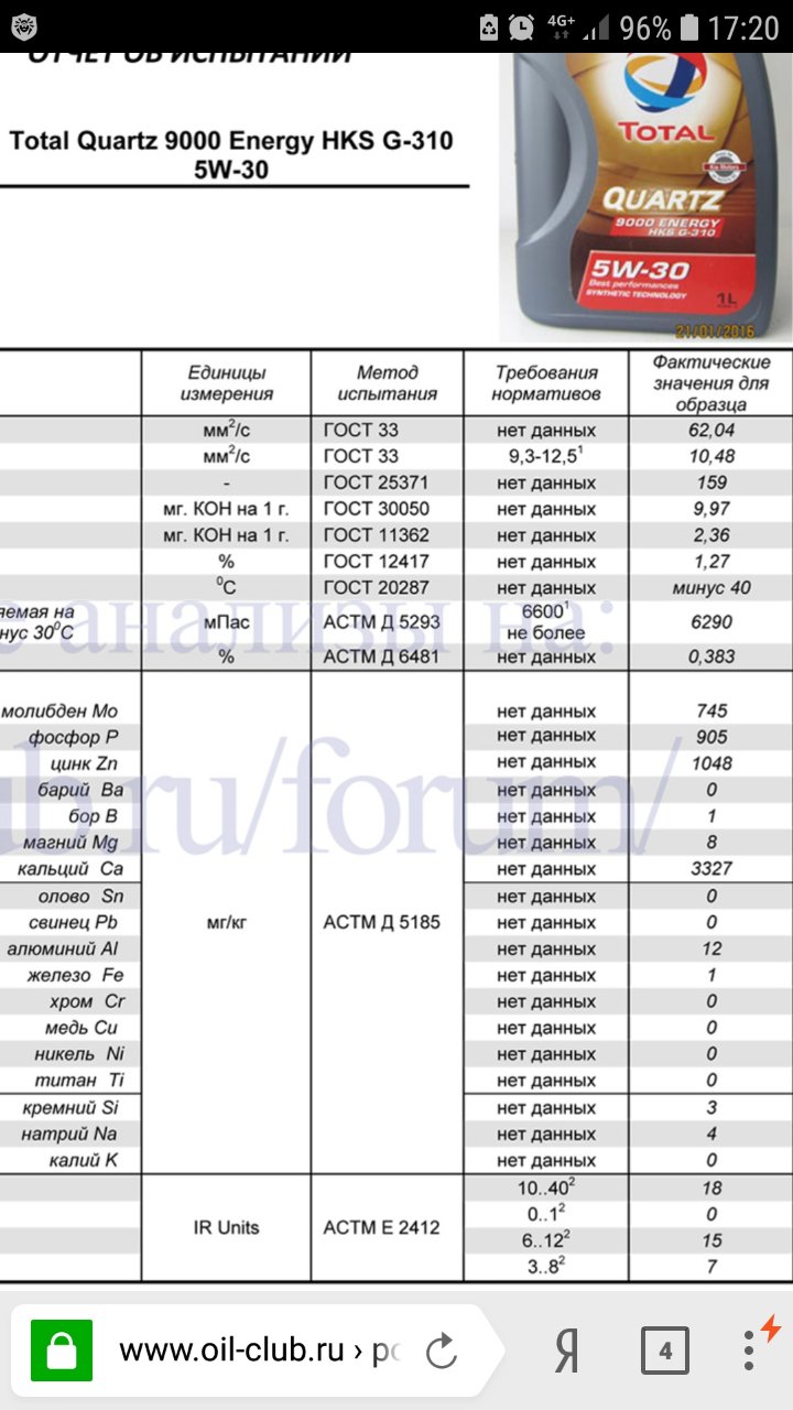

Бозон Хиггса писал(а): 11 дек 2018, 16:25 сравнить свежее и отработку это та еще наркомания
Вот свежее до кучи с алюминием
Масло в Hyundai Solaris (2nd generation), мотор G4FG 1.6 123 л.с.
#480
Дмитрий Анатольевич,
такое же свежее как скелет птеродактиля.
https://www.oil club.ru/forum/topic/34194-total-quartz-9000-energy-hks-g-310-5w-30-svezhee-2018-goda/
вот свежее 18 года. Тире поставь сам знаешь где
