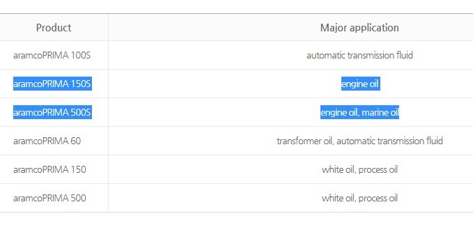

Sphinx4 писал(а): 14 янв 2022, 21:50 2-я группа менее термостабильная чем 3-я
Всякие виды II gr. бывают : Базовое масло (минералка, синтетика, ПАО, эстеры, ПИО и пр.)
Плотные SN 300, 350, 500, 600 должны быть стабильны.
