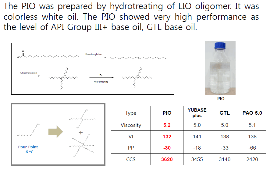

Немного о PIO от SK (poly internal olefin)
Не понятно для какой температуры указан параметр CCS
Источник https://www.researchgate.net/publicatio ... Fatty_Acid

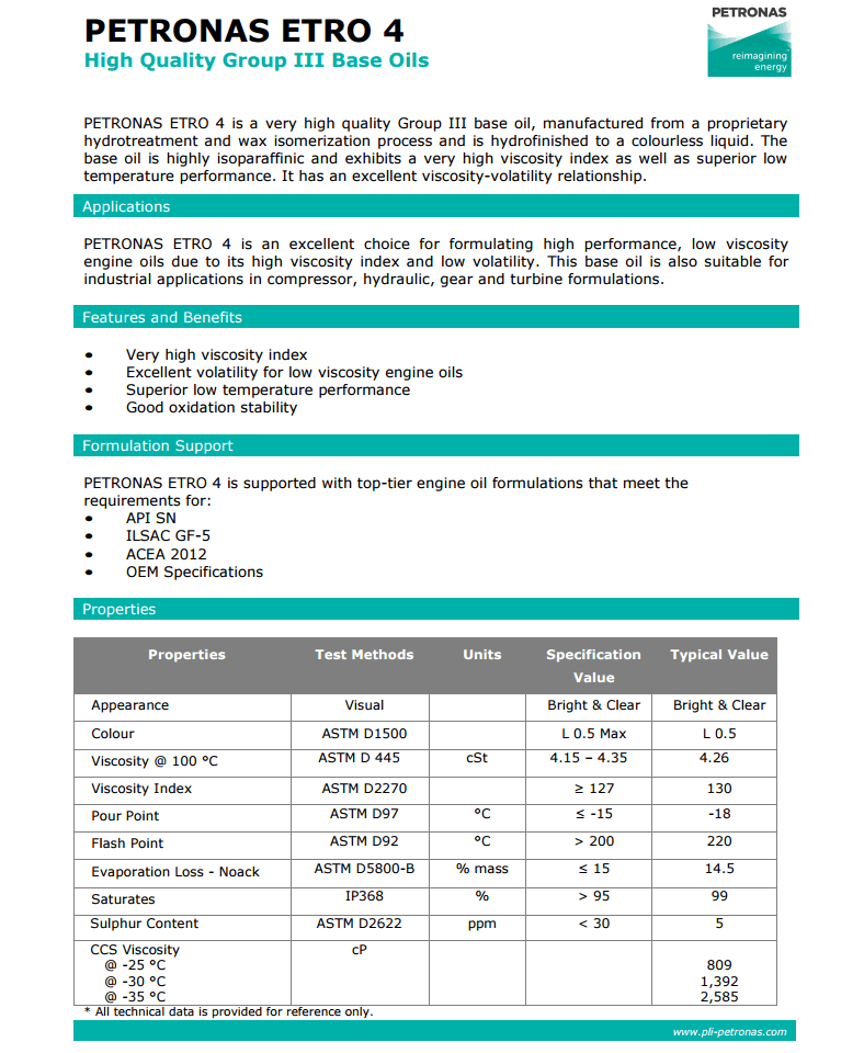

Базовое масло Petronas ETRO 4
Содержание серы впечатляет - 5 ppm
PP = -18C
но нормы CCS в -35С выполняет, вот так :)

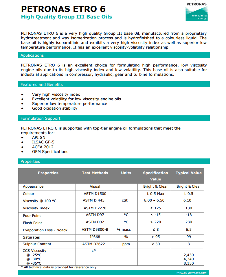

ETRO 6 уже значительно выше имеет параметр имитации холодной прокрутки

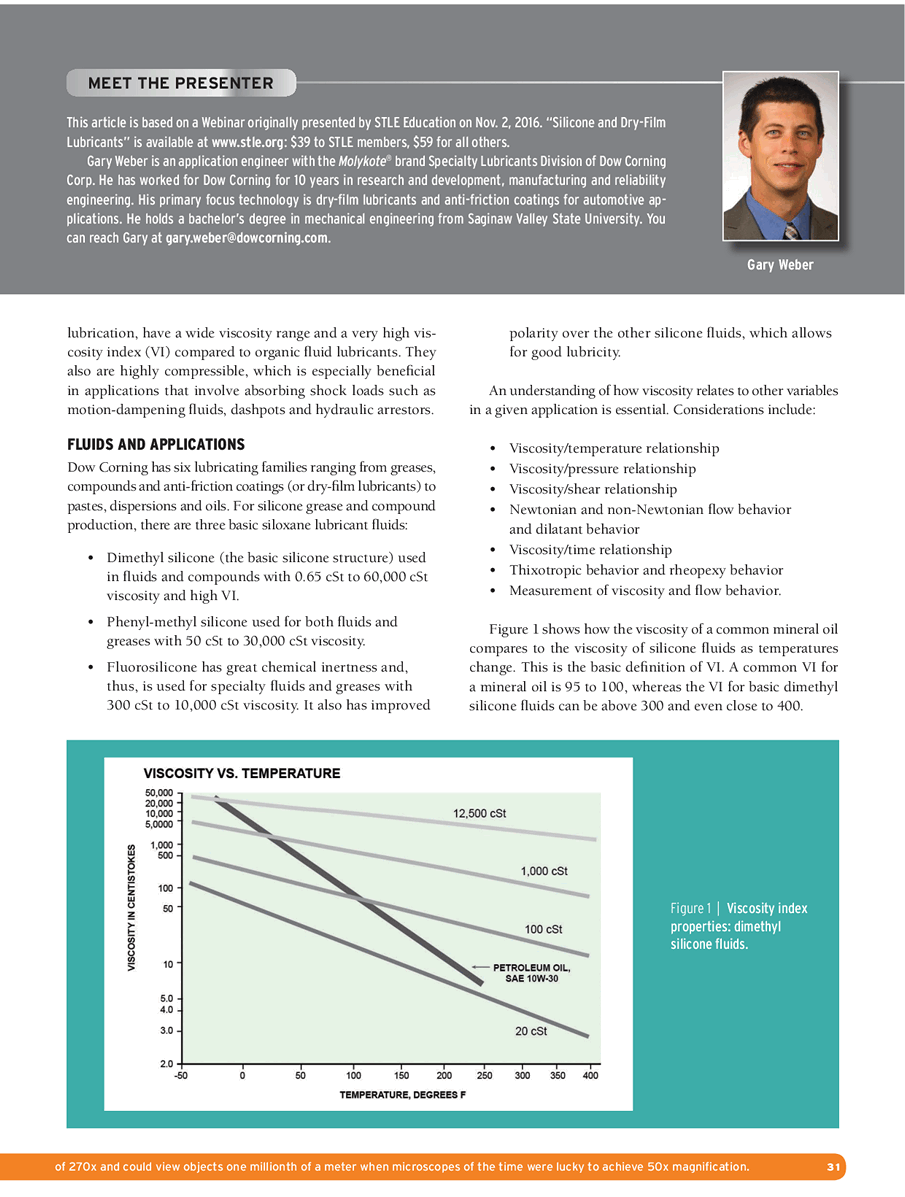

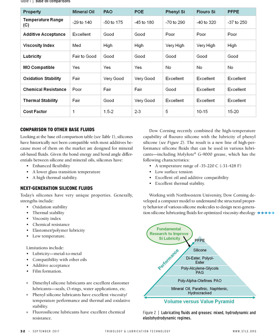

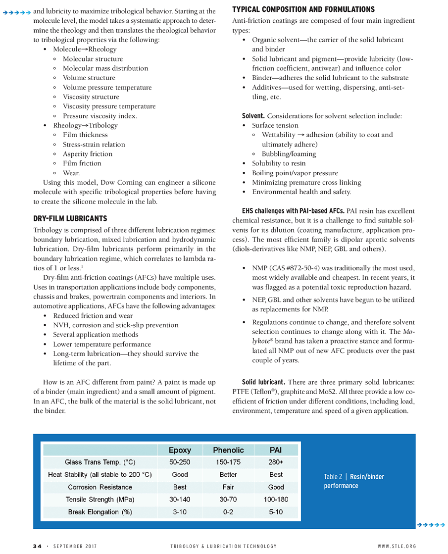

Из журнала TLT за сентябрь 2017 http://digitaleditions.walsworthprintgr ... 3,"page":0}
Силиконовые масла и масла с сухой плёнкой (сложности перевода словосоечатения "dry-film")

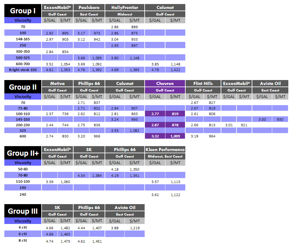

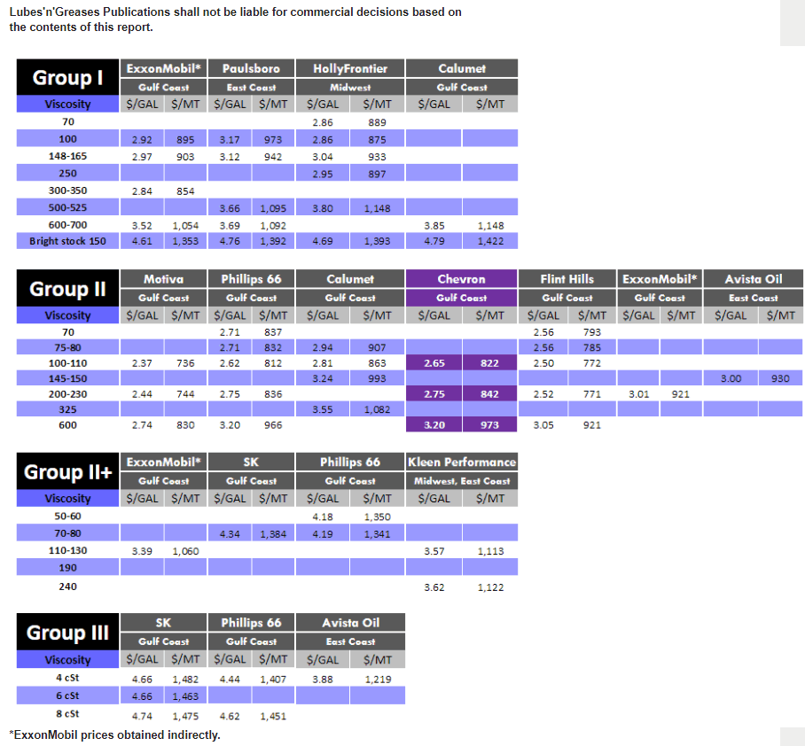

Цена на базовые масла по данным lubesngreases
по данным на Август 30, 2017
источник https://pubs.lubesngreases.com/luberepo ... 307-1.html

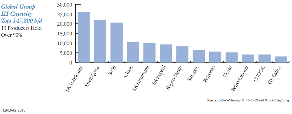

13 производителей базы III группы, которые держат 90% рынка
интересно, где ГПН и LUK ... видимо опять политика

Gubkin писал(а): 05 фев 2018, 22:23 13 производителей базы III группы, которые держат 90% рынка
Странно, почему ТАНЕКО не указанно и Ярославль.

Elena RAV,
Базовое масло (минералка, синтетика, ПАО, эстеры, ПИО и пр.)
#59
Хотя может просто места не хватило на диаграмме
В июне 2017 года «Газпромнефть — смазочные материалы» начали производство базовых масел III группы на нефтеперерабатывающем заводе в Ярославле («Славнефть-Ярославнефтеоргсинтез»)
Мощность установки — 100 тыс. тонн в год — это рекорд для аналогичных производств в России.
2100 баррелей в сутки
на уровне GS Galtex
могли бы и включить ))
но видимо цена ниже, капиталисты такие рекламы за так не делают
