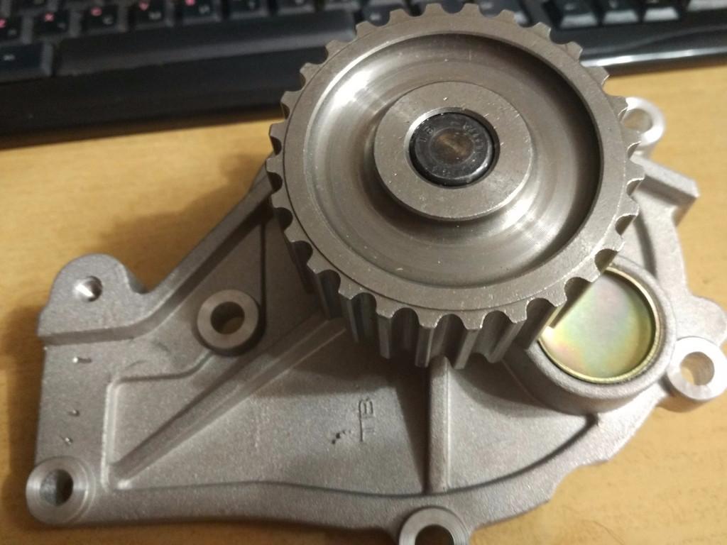

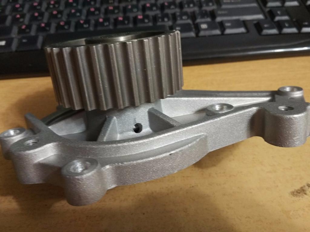

В связи с тем, что нормальные запчасти в России для Чери купить практически не реально, а за вменяемые деньги тем более, заказал через товарища с чери-форума помпу на тигго из Китая. Заказывали здесь. Пришла вот такая вот:

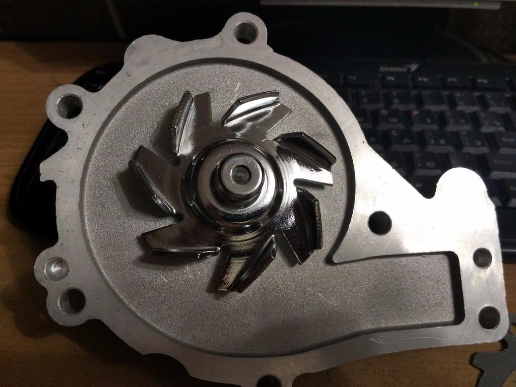

Как видно на фото, помпа оказалась семилопастная, с "маленьким колесом". Такие идут для двигателя 1,6 SQR481F с алюминиевым блоком(модификация 109л.с.), у продавца на картинке - для двигателей SQR481FC 1,8L/SQR481FD 1,6L 119 л.с.(мой мотор) c чугунным блоком и 2-х литровых двигателей SQR484F/SQR484FVVT c алюминиевым блоком, как на картинке у продавца - "большое колесо", 6 лопастей. Короче, немного не та, но народ ставит оба варианта, проблем нет.

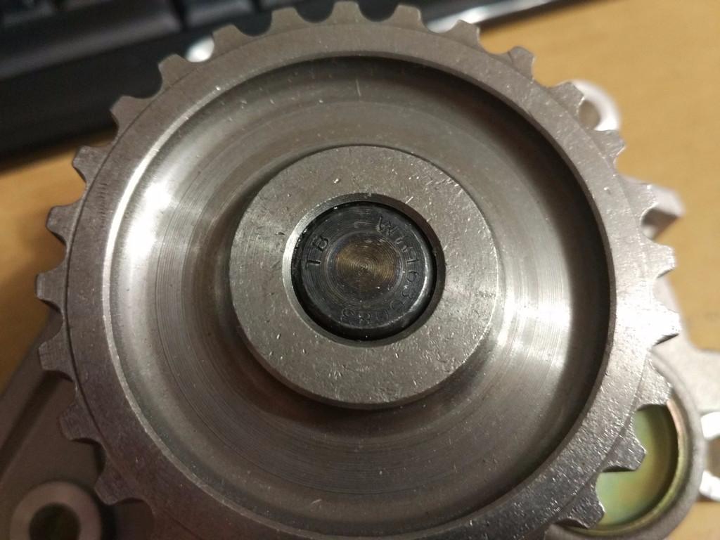

в целом, выполнена без нареканий, люфтов нет, колесо крутится с некоторой упругостью, смазки не пожалели,
не шумит
Внутри коробки, в которой отправляли в РФ лежала еще одна, в ней, похоже, отправлял продавец, а вот упаковка самой помпы, третья коробка, была порвана, прокладка оказалась повреждена.
Поврежденная прокладка. Но внутренняя сторона целая, такую можно поставить?
Вот.

Может лучше с паронита новую вырезать вот люди себе на БЭМЭВЭ режут https://www.drive2.ru/l/2525411/ ;)

Иванович, да я лучше куплю металлическую.

veles писал(а):люфтов нет
Люфты нужно проверять установив на автомобиль, если помпа в руках, то прощупать люфты практически не реально.
veles писал(а):колесо крутится с некоторой упругостью, смазки не пожалели
Упругость от сальника.

Иванович писал(а):Может лучше с паронита новую вырезать вот люди себе на БЭМЭВЭ режут https://www.drive2.ru/l/2525411/
человеку явно делать нех...
1. он ухудшил эффективность помпы, незначительно, но ухудшил
2. лучший материал для прокладки помпы - плотная бумага
veles, на твоём фото прокладка полностью работоспособна
