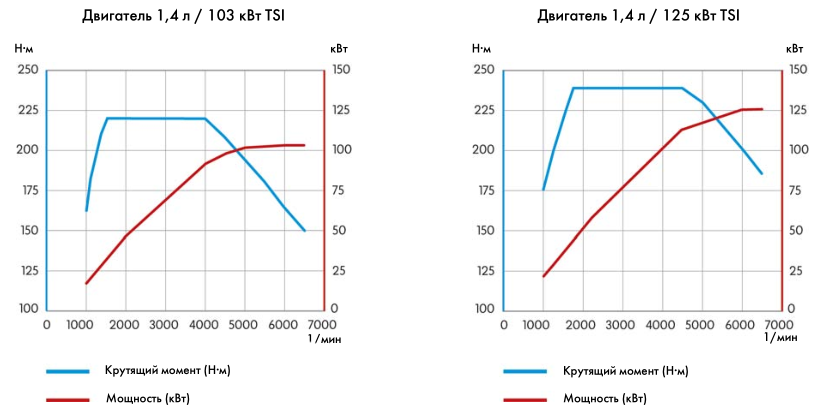

ни одного мотора с турбиной на графиках
сравните вот с этим графиком Теперь понятно, почему я спрашивал про наличие турбины?
Если еще не понятно - поясняю.
Современный малолитражный мотор выдает значительно больше момента на низких оборотах в сравнении с не турбированым, схожего объёма/мощности
Это значит, что нагрузка на масляный клин в шатунном вкладыше тоже будет пропорционально больше.
А так же будет выше удельное тепловыделение - на каждый рабочий такт, так как будет сгорать больше топливно-воздушной смеси.
Добавим, что большинство будет лить в такие моторы АИ95, что никак не поспособствует их ресурсу - программа откатит УОЗ, добавит топлива и не даст развиться детонации - мотор не сдохнет, но будет опять работать в неоптимальном режиме.
Еще турбина охлаждается и смазывается маслом (еще и охлаждается антифризом)
И греет масло турбина очень даже прилично - вал вращается с очень высокой частотой - интересно было бы оценивать и влияние масла на турбокомпрессор, а так же склонность к закоксовке в маслоканалах - очень актуально для V образных моторов с турбиной(турбинами) в развале блока.

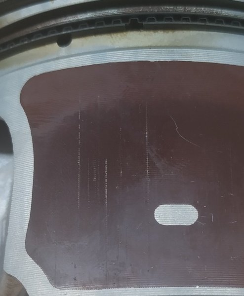

Смотрю на фото поршня - а там аж наборные маслосъемные - ну не будет в таком кольце быстрой закоксовки.
Да и компрессионное кольцо - обычное - оно отлично передаст тепло цилиндру, в отличии от комбинированного компрессионного кольца.
Масло 150 в картере - хорошо, оно от этого быстрее потеряет свои свойства.
Вопрос - у вас хотя бы одно масло за 100 часов смогло загадить маслосъемное кольцо так, что бы оно потеряло подвижность и полностью забилось коксом?
Если да - интересно список таких масел.
Если нет, то тест бесполезен с практической точки зрения.
Обосную.
1. Моторы не подверженные закоксовке и появлению расхода масла на любых маслах будут нормально ходить, изнашиваться и идти на капиталку в зависимости от конструктивных особенностей, часто на пробеге 200-300 тыс, уже без хона, с элипсом и тд
И то, что на поршнях там будет нагар - это вообще не важно, 1-2 владельцы в мотор не полезут, а когда он начнет жрать масло, надо буде уже блок точить/гильзовать.
На этих моторах как раз и стоят поршни с наборными маслосъемыми кольцами, как на Вашем фото. Обычно, это относительно низкофорсированные атмомоторы, в которых практически не возникает проблем с перегревом поршней. И как следствие - их из обсуждения надо просто вычеркнуть, хотя это может быть до 80% рынка - у этих моторов нет высоко температурных проблем.
2. Моторы, подверженные закоксовке - обладают облегченной поршневой с коробчатыми маслосъемными кольцами с маленькими дренажными отверстиями.
Часто это турбомоторы. Эти маленькие отверстия очень легко закоксовываются на небольших пробегах.
Вот для таких моторов высокотемпературный тест актуален, но он должен проводится на аналогичной поршневой, что бы проблемное масло себя показало быстро.
И поверьте, при правильном подборе режимов, даже с маслофорсунками на проблемном масле Вы получите забитые наглухо кольца за 100 часов. Какие условия - я уже писал - эмуляция пробочного движения - глухая пробка - оптимально.
Я провел опрос более 500 владельцев таких моторов с расходом масла 500-1500 мл на 1000 км, так вот все они ездят по пробкам регулярно.
И большинству удалось помочь - без разбора отмыть кольца и подобрать масло, которое в этих же режимах справилось с нагрузками.
Ваши же высокотемпературные тест пока вызывают больше вопросов, хотя вроде с научной точки зрения все правильно делаете.

Самый неприятный режим - смесь богатится, если есть турбонаддув - актуатор закрывает калитку и турбина дает максимум давления, которое может при небольшом объеме выхлопных, в логах это отлично видно, на стоковой программе - прям пик давления и пинок под зад.
(я например постарался настроить момент включения турбины на низких оборотах более плавный, это снизило отзывчивость - нет стокового пинка, но значительно снизило нагрузку на мотор)
Получаем довольно неприятную перекладку поршней кстати.
На атмо это не такт характерно, на больших турбинах - тоже. Но сейчас ставят маленькие, что бы получить полку с самого низа.
А это значит, что на турбо моторе, на каждый рабочий такт будет приходится значительно больше топливо-воздушной смеси при разгоне на низких оборотах, чем на атмо.
Это при еще низкой скорости антифриза и до открытия маслофорсунок. Которые могут и не окрыться, так как уже пора тормозить перед светофором или бампером другого авто. Вот так - дали газу, мотор разогрели и скинули обороты на холостые, где программа еще и смесь забеднила, для экономии.
