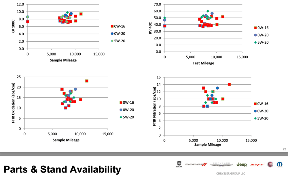

bmwserv_ICE писал(а): 15 май 2024, 22:32 Вы, как никто иной, прекрасно понимаете, что за моими "советами" стоит совершенно иное, нежели призыв им буквально следовать...
Обоснование, не столь любимого вами ‘последнего’ из III тестов - основано, btw, на полевых испытаниях. Слышали о них, думаю. Известная презентация Chrysler про такси в Вегасе. Согласитесь, Вегас в этом месте особенно хорошо звучит. Но это 'слово' предназначено для жаркого климата, а не для тех интерпретаций, которые вы сразу подумаете про ‘Вегас’ и III.
Однако, Сергей, позвольте! - использовать UOA? Эти примитивнейшие анализы, для дифференциации масел? И вы сами этому подыгрываете. Пару раз от вас слышал - ‘по этим кринж-UOA не видно, что минералка хуже’.

GusKruchus писал(а): 15 май 2024, 23:14 Обоснование, не столь любимого вами ‘последнего’ из III тестов - основано, btw, на полевых испытаниях. Слышали о них, думаю. Известная презентация Chrysler про такси в Вегасе. Согласитесь, Вегас в этом месте особенно хорошо звучит. Но это 'слово' предназначено для жаркого климата, а не для тех интерпретаций, которые вы сразу подумаете про ‘Вегас’ и III.
Да и с Гусем, все всем желании, было бы трудно спорить про field именно по той причине, что все было именно так, что, по моему мнению, только подтверждает мои тезисы.)

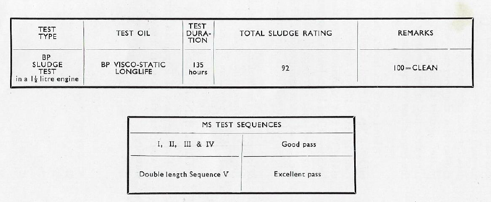

GusKruchus писал(а): 16 май 2024, 14:16 Но надо бы определиться?
Полагаю, что вам следует искать европейские имена.
Да-да, стоит искать европейские имена и селедку чистить с хвоста - с головы она и сама догниет.)
Я бы был склонен искать LL со времен LL:
Ваше же, третье пришествие (я про LL, а не про проповедника на квелом ослике) из середины 90-х - это уже времена TBN, A/см и прочее-прочее, что, блин, даже UOA со FTIR успело под себя загрести...)

bmwserv_ICE писал(а): 16 май 2024, 15:18 Я бы был склонен искать LL со времен LL
Времена API SE и декларации вроде - https://www.sae.org/publications/techni ... nt/760560/
действительно ‘виноваты’ (можно добавить Amz, M1 1970х), но давайте признаем, что LL стал чем-то реальным только в 1990-х и в европейской реальности PCMO исключительно?

bmwserv_ICE писал(а): 16 май 2024, 15:18 Я бы был склонен искать LL со времен LL:
думаю, что если в обычное масло 1963 г. бухнуть дисперсантов, то можно не только double, но и triple, quadruple, quintuple ... на той версии сиквенса V сделать

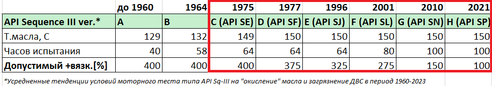

несае писал(а): 16 май 2024, 16:41 думаю, что если в обычное масло 1963 г. бухнуть дисперсантов, то можно не только double, но и triple, quadruple, quintuple ... на той версии сиквенса V сделать
Герцог Изюм докопался до меня на ОК, что деградация абсолютных критериев VG, которую я высмеял,
якобы вполне оправдана изменением методики VH (и ничего, что столь же идиотическим манером-симулякром, что и, например, IVB).
Меж тем, диалектика тестов API совершенно прозрачна, например, на примере Sq-III:
Позже герцог одумался и сам же, в свою очередь, высмеял Sq-III, что первым заметил, по-моему, лично сам Гусь:
