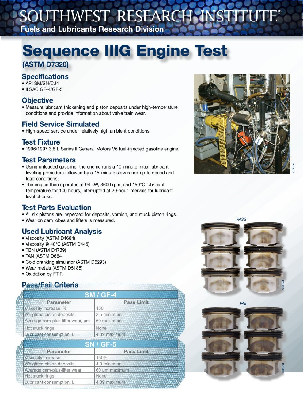

Booth, все течет, все меняется...
Booth писал(а): 02 июл 2020, 13:10 Вы в никому не нужном уже моторе покрутили - померяли.
Схожие методы оценки антиокислительных свойств масел и склонности к образованию высокотемпературных отложений на аналогичных двигателях входят в программы испытаний зарубежных систем.
Проблема в том, что на более современных ДВС не удается получить сопоставимый результат ... Здесь двигатель, как удобный и подходящий для оценки инструмент...
Испытывается масло, его отдельные свойства, а не двигатель... ;)
Sequence IIIG действующий метод испытаний. ААИ004 его российский аналог
