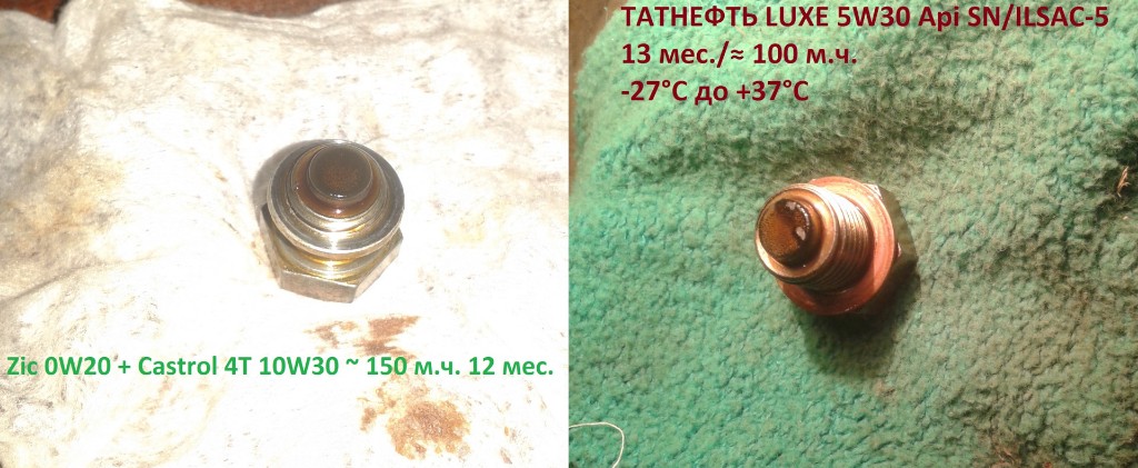

На смеси 0W20 + 10W30 4t при запуске после простоя зимой, при снижении прогревочных оборотов цепь (или муфта) звенела 30-60 сек. Это шляпа?
Было подобное на Лук Люксе, но не так выражено. Често отложил немного кирпичей - но на пробке и в фильтре чисто. Отлегло. На других маслах такого явления не было. Посмотрим может снова так будет и возможно это не вина коктейля.
Кмк искать в койтйлях чудо не надо. Лучше залей готовое то которое по составу/параметрам нравится. А делать из двух дешевых одно дешевое, но по характеристикам как дорогое, сомнительное предприятие.
Пользы от подобных миксов кмк либо нет, либо мало.
Но использование дешевых масел как способ улучшить плохое масло какой-то параметр (снизить зольность и мыло, или сделать его пластичным, повысить однородность/гомогенизацию) это польза для бюджета.

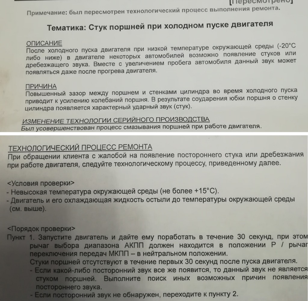

В общем суть этого явления может быть и не в масле, а в особенностях двигателя, например на жалобы пользователй на звонкую работу в мороз в адрес диллеров был технический биллютень с описанием что зимой звонко работает поршневая при запуске якобы из-за увеличенных зазоров. И типа это норм. Хотя я подозреваю что нет никаких увеличенных зазоров ибо от старых модификаций такой мотор отличается только ЭБУ, дроселем и экологией более высокого класса - может углы зажигания и муфта иначе работают. Или вообще форсунки или прокладка какая нибудь дает пропуск давления масла.
