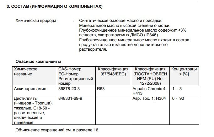

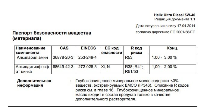

Конечно оба продукта спокойно проходят mb 229.5 и т.д. и т.п. ,а далее к подробностям:
На одной надпись дизель ,на другой нет (при одинаковых допусках,вязкости,стандартах и т.п.) (на новых этикетках пурплас нарисован на обеих канистрах) ,но не в этом суть...
Ultra без надписи дизель ( см. наскальный рисунок ): где 90 % в базе GTL XHVI 4 ( нужно это дизелю ?) -думаю :mrgreen:
шелл ультра.jpg (58.72 КБ) 1498 просмотров
Далее Ultra с надписью дизель (см. картинки ниже) -легких баз нет ( и совсем не важно gtl там или 3 гр.),важны другие характеристики в плане вязкости базовых основ...
ультра дизель.jpg (47.87 КБ) 1498 просмотров
Далее можно сравнить вспышки 242/228 (не дизель/дизель)
И kv40 -79.1/85 (не дизель/дизель)
И KV100-13.1/14 (не дизель/дизель)
(Явно производитель подталкивает покупателя с дизельным двс к более безопасным "густым" базам,банальной надписью -дизель на канистре )
И конечно не стоит забывать -что эти два продукта высокого класса ,спокойно прошли строгие допуски от разных оем и конечно минимальны в различиях ,но детали ,детали...( все расписано как любит Витек :D ) потому как всем -лукойл люкс 5-40 229,5 (и не парить мозг :D ) в принципе можно и так :D

mox111, высекай искры дальше. Поражаюсь неспособностью воспринимать факты, идущие в разрез с привычной или удобной ошибочной теорией. Несостоятельность выводов по мсдс доказана с приведением правилоустанавливающих документов....нет, хоть ссы в глаза - все божья роса.
Пишут ГТЛ от 0 до 90%...сколько там ГТЛ ???? 10% ? 20% ? 60%? откуда ты знаешь что там остальное что гуще 20,5 сст ??? натягиваешь ежа опять...

И ? вывод какой ты хочешь сделать исходя из этого ? Ультра и на бензиновом лансере работала громко, хоть и хуже равенола отработала но последствий шума я не увидел.
mox111 писал(а): 06 сен 2018, 11:16 может стать 90 % xhvi 4
ну понятно, строить предположения на основе неподтвержденной информации это наше всё.
