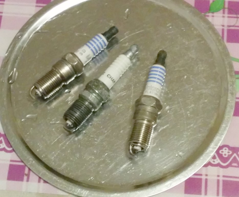

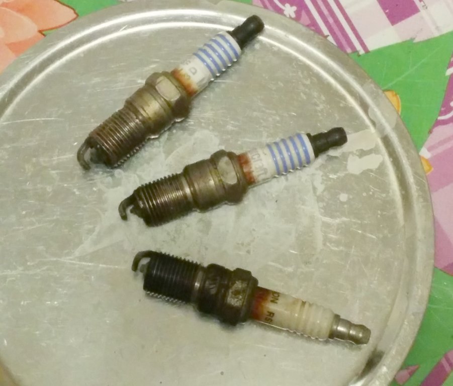

Сillit (налет и ржавчина) + отбеливатель, у супруги позаимствовал... :)

Про Силит знаю, но всегда радует посмотреть на результат его работы со свечами, благодарю, позитив с утра))
