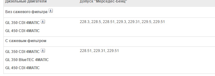

mikong,
В защиту трактористов,приведу самый правильный подход к своим дизельным моторам (легковым) компании мерседес...
Что с сажевым фильтром,что без,что на лонг обслуживании,что на обычном интервале-в ПЕРВУЮ очередь рекомендуется серия 228...и конечно во вторую 229...
и блин,ну как же они правы
BMW и VAG (по большому, за отсутствием в своих рядах ком.транса) приходится рекомендовать то самое)) LL-04/507
А японокорейскому прому далее CF/CF-4 (за редким исключением ,чисто из-за экологических подходов DH-1/DH-2/DL-1) ничего и не надо...
И так как- mb сильнейший игрок и на ком.трансе и на легковом-ему и править бал
228,51/228,5 лучшее предложение для двигателей на тяжелом) топливе...

mox111, не вижу смысла переплачивать за комтранс в легковой дизель, при чем я порекомендовал масло с официальным 229.5, а что защитит лучше это только гадания.
