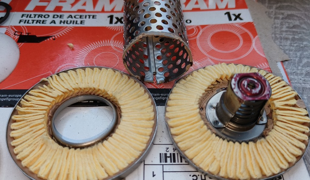

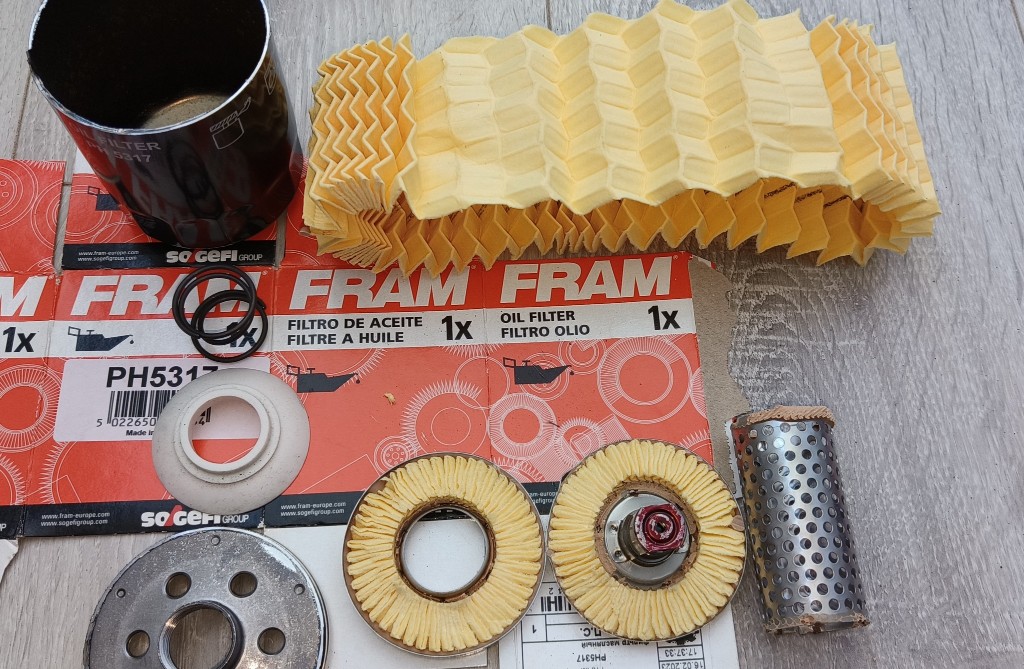

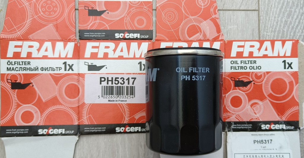

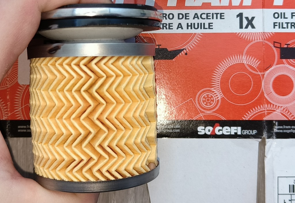

Распил масляного фильтра FRAM PH5317
Цена 431 руб
Фото в архиве без пережатия https://disk.yandex.ru/d/cMwXW0idC_titg
Вес 229 грамм
Диаметр 66,0 мм
Высота 86,5 мм

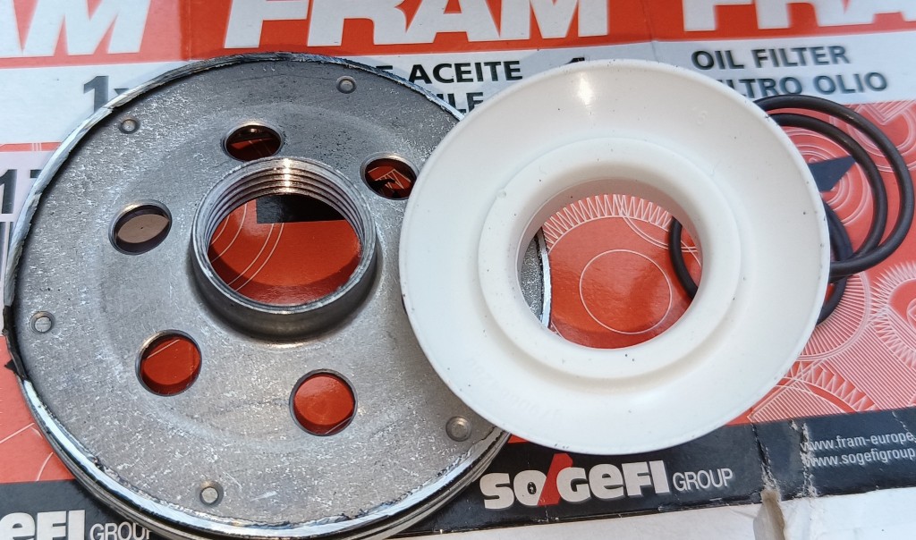

Уплотнение 53-63 мм
Резьба М20х1.5
Глубина посадки резьбы 10,5 мм (от плоскости уплотнения до начала резьбы)
Усилие открытия перепускного клапана 1,6 кг, диаметр седла клапана 1,4 см, давление срабатывания 1,04 атм

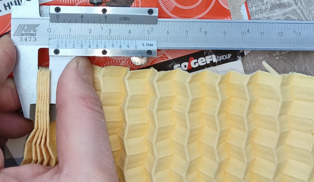

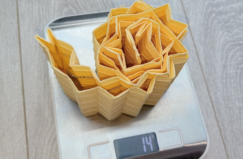

Площадь фильтрации 921 см2, толщина материала 0,40 мм, вес бумаги 14 грамм, плотность 0,380 г/см3
Фильтр понятное дело изготовлен Purflux, странно что не смог найти его номер )
Если знаете, подскажите.
Резьба выполнена идеально, заусенцев нет.

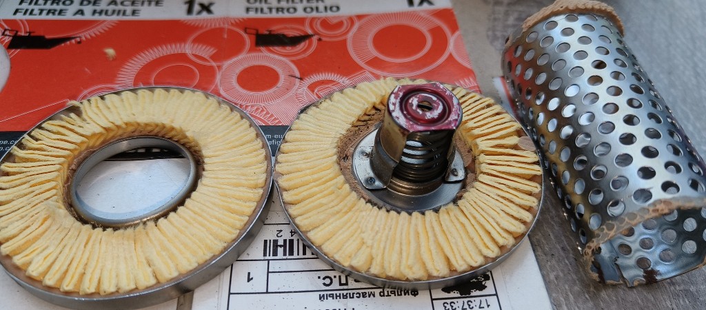

Обратный клапан из 100% силикона. Отлично поджат катушкой в закрытом состоянии.
Преднатяг порядка 2-3 мм на закрытие. Покажу детальнее в видео.
Есть большое пространство для его открытия.
Перепускной клапан из металла. Конструкция обычная для Purflux
Давление срабатывания в норме и составляет 1,04 атм.
Заливка герметиком отличная, центральная туба так же выполнена идеально.
Герметик твердый, особо не проминается, не хрупкий. Похож на герметики мекафильтра и Ко.
Укладка бумаги шевроном (или зигзагом если по-простому). Бумага средней толщины в 0,40 мм но площадь огромная 921 см2 - это рекорд!
Общая оценка 5+
Рекомендован к покупке!
Другие аналоги фильтра в таблице Аналоги масляных фильтров MANN W610/2, W610/3, W610/6 (М20х1.5, h=85мм, Ø = 66мм)
При покупке обратите внимание, что глубина посадки резьбы 10,5 мм, не везде из блока достаточно резьбы, бывает коротки втулки торчат.
