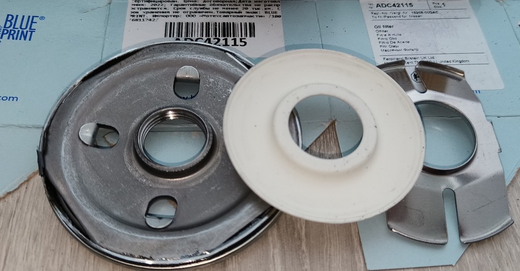

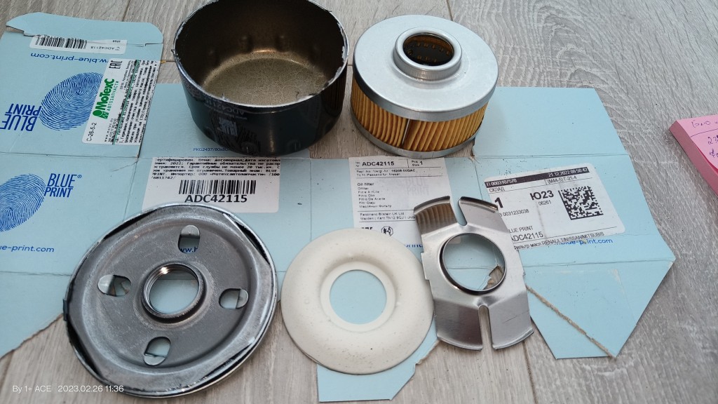

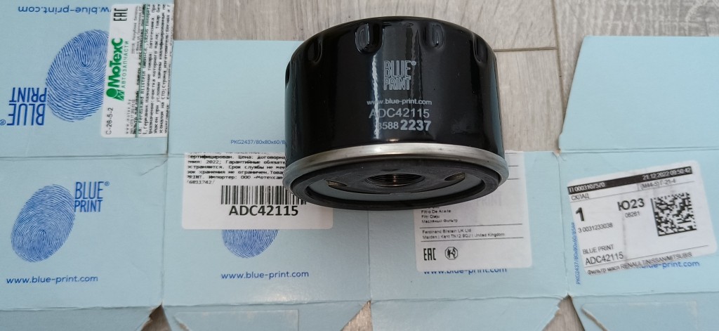

Распил масляного фильтра BLUE PRINT ADC42115
Цена 344 руб
Фото в архиве без пережатия https://disk.yandex.ru/d/YgEwZRr6S_BFlA

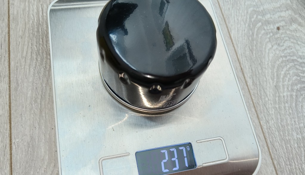

Вес фильтра 237 грамм
Диаметр 75,9 мм
Высота 51,5 мм
Резьба М20х1.5
Уплотнение 62-71 мм
Усилие открытия перепускного клапна 2,5 кг, диаметр седла 1,40 см, давление срабатывания 1,62 атм (на сайте МАНН заявлено 1,3 атм)

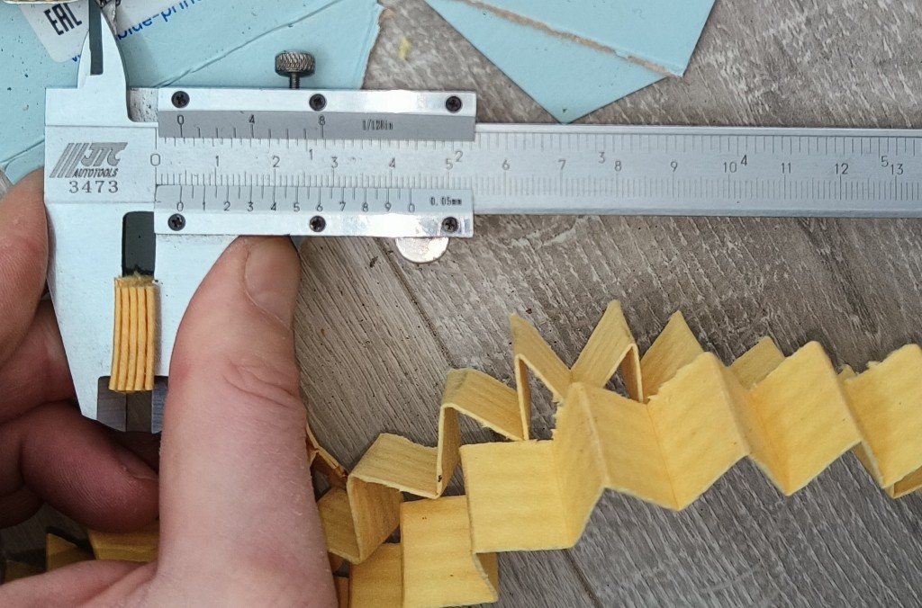

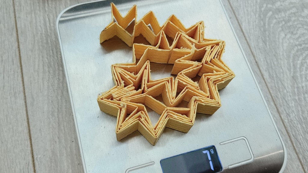

Площадь фильтрации 488 см2, толщина материала 0,41 мм, вес бумаги 7 грамм, плотность 0,349 г/см3

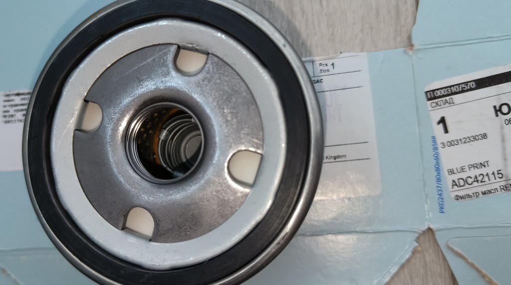

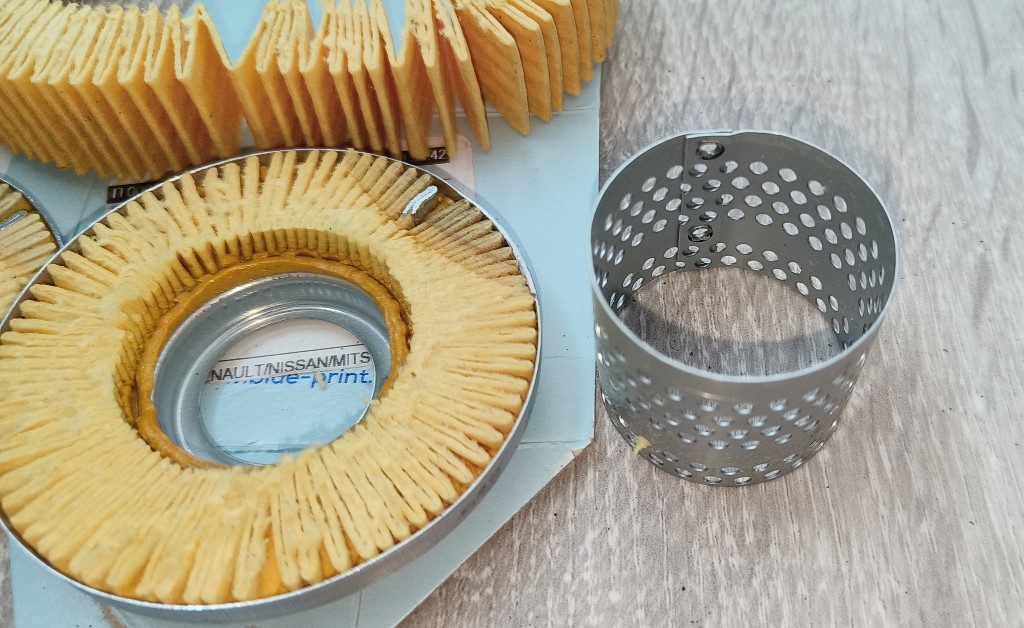

Резьба выполнена отлично, заусенцев нет.
Обратный клапан 100% силикон, поджат катушкой в закрытом состоянии с преднатягом 2-3 мм. Идеально просто сделано!
Есть достаточное пространство для открытия клапана
Перепускной клапан из резины, поджат пружиной через стальную шайбу.
Давление перепуска отличное.

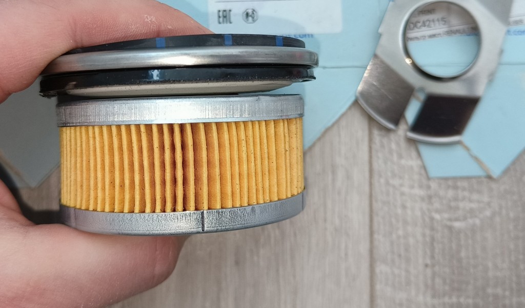

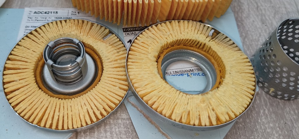

Укладка бумаги образцовая - складки глубокие, очень частые. Засунуть бумаги больше уже точно не возможно!
Заливка герметиком отличная. Сам герметик типичный для немецкого МАНН - пенополиуретан желтого цвета.
Центральная туба отличная.
Материал бумаги тактильно очень качественный, волокнистый, средней толщины в 0,41 мм и большой площадью фильтрации в почти 500 см2.
Общая оценка 5+
Идеальный фильтр! Все продумано до мелочей! Приятно такой держать в руках и делать обзор. Само совершенство! :)

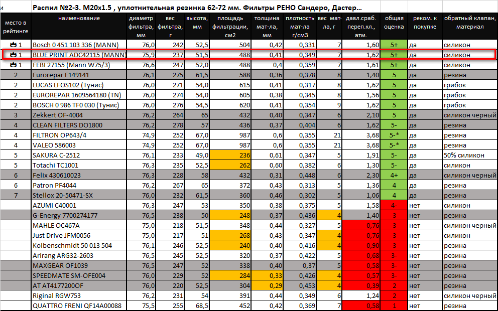

Другие аналоги в таблице Аналоги масляных фильтров MANN W75/3 и W7003 (М20х1.5, h=50-65 мм, Ø = 76 мм). Дастер, Сандеро.
Спасибо спонсору распила GReY
№1 в таблице аналогов и наверное там всегда и будет! никто не подвинет его! )
Копия таких фильтров как:
Bosch 0 451 103 336 (MANN) Масляные фильтры - Bosch (Пост Gubkin #102927)
FEBI 27155 (Mann W75/3) Масляный фильтр - FEBI (Пост Gubkin #103182)
так выглядит его место в аналогах

Фильтр внезапно оказался клоном Febi, что не может не радовать, а Bosch опять чуточку, но лучше своих близнецов, как и в случае с тройняшками производства Mecafilter. Вот как это у них выходит?
Gubkin писал(а): 26 фев 2023, 11:04 большой площадью фильтрации в почти 500 см2
С учётом того, что осталось приклеенным к "фланцам", там точно есть 500.
Gubkin,
Если не очень сложно, измеряй также высоту катушки в сборе, а ещё лучше глубину от края "фланцев" до герметика, ибо у таких низких фильтров слишком много бумаги получается неучтённой.

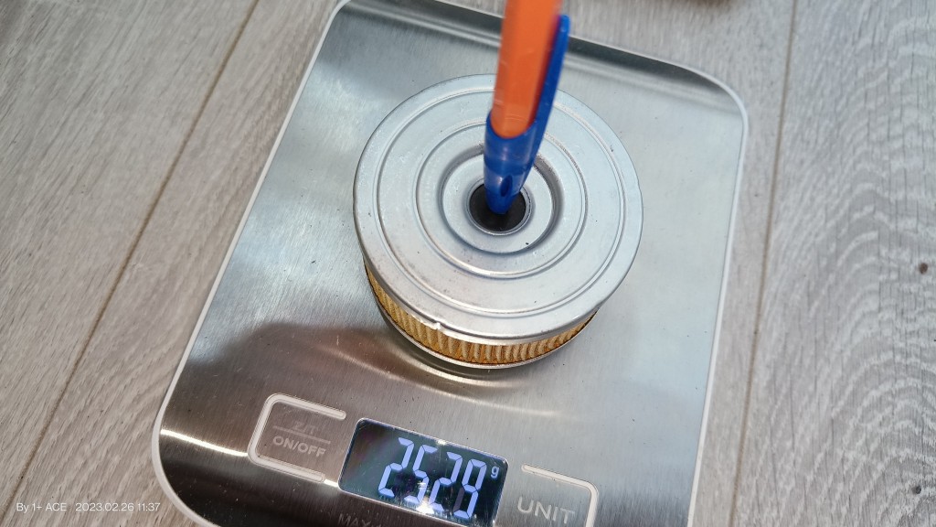

Gubkin писал(а): 19 май 2016, 15:53ADT32112
В очередной раз прикупил себе такой фильтр. Внешне ничем не отличается от распиленного, но весит 246 грамм!
И, несмотря на кажущуюся схожесть с Goodwill HQ, это явно не одно и то же: у гудвилла байпасный клапан пластиковый, а уплотнительное кольцо квадратного сечения, а здесь клапан металлический и резинка по-японски "круглая". Плюс отличается форма антидренажного клапана.
