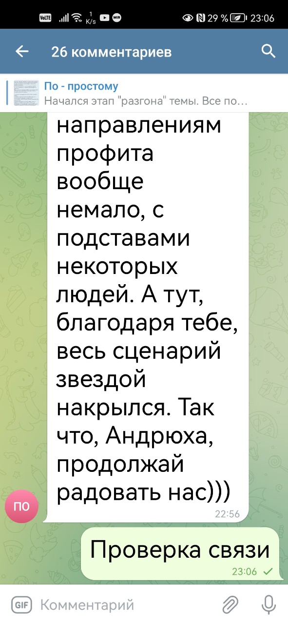

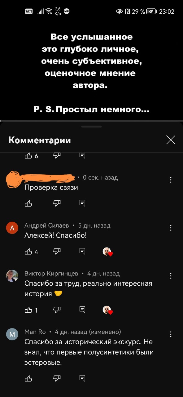

Спокойно подписался, написал проверка связи и вышел. Не надо ляля. С кем то путаешь.
Можешь не искать, я уже удалил
О боже, опять пишешь про интриги с саем в этой теме
- Screenshot_20230310_230611_org.telegram.messenger.jpg (135.47 КБ) 984 просмотра
- Screenshot_20230310_230727.jpg (87.73 КБ) 984 просмотра
