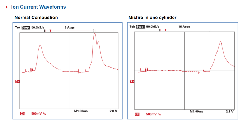

GusKruchus писал(а): 12 май 2023, 11:48 Тебе надо просто пояснить - что именно делает дальше система зажигания, чтобы остановить разрушение (возможное) поршня или? Что делают датчики и компы, которые видят, что топливо сошло с ума?
Гусь, если бы я не знал вас столько лет... вот скажите, а мне нужно реально сейчас ответить тут на этот вопрос?
"Что делают датчики и компы, которые видят, что топливо сошло с ума?"
Мы серьезно тут должны отвечать на такие вопросы и отвечать на такие вопросы серьезно?
OBD-II PIDs
0x07. Show pending Diagnostic Trouble Codes (detected during current or last driving cycle) — Запрос результатов диагностики непрерывно действующих тестов, выполняемых постоянно, пока выполняются условия для проведения теста. Эти тесты контролируют состав топливо-воздушной смеси, пропуски зажигания (misfire), остальные компоненты, влияющие на выхлоп.

bmwserv_ICE, ну вот! Неплохо.
Мне нравится красным.
Дальше команда Терри пишет тебе на стиле -
detect pre-ignition cycles with the integral of the ion signal intensity. Tong et al. [142] found that the ion current signal inside the combustion chamber provides a robust replacement for the pressure trace SOC detection and that bandpass filtering or the integral of the signal provides good correlation with the knock signal from the engine’s knock sensor. A pre-ignition cycle with heavy knocking could be identified through the ion current signal, as the amplitude was an order of magnitude higher compared to normal cycles [143]. Reliable detection of LSPI with this method becomes difficult if it occurs close to the spark timing as the flame has less time to reach the detector. This was apparent in one test sequence by Wang et al. [144], where only 14.3% of LSPI cycles were detected due to them occurring relatively late.
Это статья от 1 марта

Давайте рассуждать логически:
только лишь контроль ионного тока ("только лишь", это значит, что КРОМЕ этого есть еще ДПКВ и ДД) разряда позволяет:
1.контролировать нормальное горение (нормальный разряд);
2.контролировать пиковое давление цилиндра (бонусно);
3.контролировать детонационное горение;
4.контролировать смещение фазы воспламенения (преигнишен, бонусно).
Тьери и Ко в 2023 году(!) говорят нам (вам): чота-там совсем не чота там... поэтому п.4 оно не может.
Вопрос в том, что остается:
А ЭТО-ТО КУДА ДЕВАТЬ?
А ДД и ДПКВ?

GusKruchus писал(а): 12 май 2023, 12:51 но мы с тобой, вроде, уже согласились,
У верблюда два горба, потому что жизнь - борьба.
Вы понимаете, как программист, что выписать мат.модель ЛЕВОГО, как эталонного, любому простигоспади будет буквально "за вечер, с перерывами на кофе"?!
И все, что НЕ БУДЕТ уложено в эту модель, БУДЕТ обязано приводить к отключению топливоподачи?
Сколь ни безгранична будет фантазия у Тьери из SwRI, но у него просто не получится выдать кирпич за кошку, только лишь потому, что он красный и не лает.
