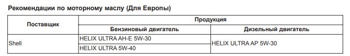

apx3,
Бизнес тут ваще ни при чем ,какой тут навар-то?
( да выгодней впаривать lowSAPS)-они обычно дороже или "чистое" пао -вот тут возможен -only business
А тут речь о G4FG...и если на предыдущих G4FC в мануалах можно было найти строчку о применении 5-40 то с 2017 ее убрали...
А по сути что добавилось в G4FG ? ФАЗОРЕГУЛЯТОР НА ВЫПУСК и "КИТАЙСКИЙ ПРЯНИК" КЕРАМИЧЕСКИЙ катализатор ,от которого керамическая пыль попадает в двс (только не надо начинать волынку -да как она может туда попасть и т.д.?
...стоп.)-отсюда главный косяк - задиры как на поршнях ,так и на вкладышах ...и тут какой напрашивается вопрос -а что лучше в этом случае для таких двс -hths>3.5 или hths 2.9 (если в масле абразив) ? ...думаем сами,сами...
А лук молодцы,мозги не парят и одни из первых предлагают залить a3/b4 ...
и конечно-"Для обеспечения топливной экономичности рекомендуется использовать моторное масло
с классом вязкости SAE 5W-30(API service SM, ILSAC GF4 или выше, ACEA A5/B5)." -а кто спорит-то?
(а для максимальной экономичности 0-20 )...
- РОСС.jpg (46.02 КБ) 1553 просмотра
