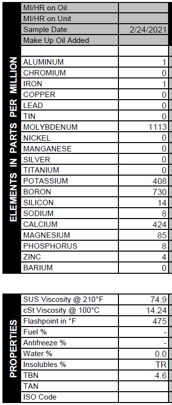

GusKruchus, было бы интересным рассмотреть необычные составы масел, например что-то типа такого (это товарное масло,
в США - продается). Оно как VDS 4.5 и тп. Интересно, что там работает вместо "привычного" ZDDP? Видимый Mo?
Или что-то еще?

b0ba, The tribological properties of these compounds admixed in the mineral oil were evaluated in comparison with O,O’-di-n-butyl-dithiophosphato-zinc(II) in a four ball tribometer. All these boron compounds have shown significantly better antiwear and friction properties at lower concentrations (0.2 – 0.4 wt %) compared with ZnDTP at condition of the tribological testing in this study.
https://www.diva-portal.org/smash/get/d ... TEXT01.pdf
кстати, обратите внимание на универ

Ну надо же
"The most fundamental and lasting objective of synthesis is NOT production of new
compounds but PRODUCTION OF NEW PROPERTIES
George S. Hammond. Norris Award lecture, 1968"
