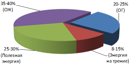

Общеориентировочные значения
Потери на излучение "сидят" составной частью в самом верху ОСТ - остаточные потери теплоты
1-е снизу теплота на эфф. мощность, 2-е отведенная с ОГ; 3-я - отведенная ОЖ

mvg писал(а):Вот и рассчитайте параметры радиатора для утилизации 30 кВт в атмосферу.
Зачем?
mvg писал(а):В характеристиках авторадиаторов заявлен параметр по "рассеиваемой мощности"?
Нет, это объясняют при чтении курса по ДВС в институтах

Lew писал(а):3-я - отведенная ОЖ
Это обобщенный показатель — тепло, которое уносится водой или воздухом, охлаждающим двигатель. Для судового дизеля это будет только вода, остальным можно пренебречь, но в дизельном отсеке ПЛ совсем не комфортно :)

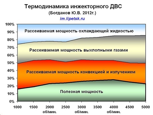

Vadim_Mk, вопрос распределения тепла поднят лишь за тем, чтобы оценить возможность оценки изменения теплофизических свойств жидкостей. "Ежели в одном месте чего убудет, то в другом — присовокупится"
Если Лев прав, речь об 1-5% (95% и более идет через радиатор), ничего из этого не получится. На уровне погрешности измерений.
Возможно и он не прав, а истина где-то посредине.

Еще раз вдумчиво изучите вот этот примерный расклад - ну видно же наглядно как распределяется теплота - что вам непонятно?

mvg писал(а):Мощность ДВС - 260 кВт Радиатор - 160 кВт. Примерно 60% от максимальной мощности ДВС
Где потеряли сотню?
Вы упустили, что часть теплоты выносится остаточными газами. Смотрите тепловой баланс: на режимах макс. Ne ОГ уносят даже больше теплоты, чем уносит ОЖ.
Теперь вам понятно где потерялась еще сотня? :lol:

mvg писал(а):Вы за какое распределение, а то Инет полон разных картинок?
Я за то, что привел в п.п. 258, 264.
Откуда взял свои данные Ю.В. Богданов для меня Великая Тайна.
Повторюсь:
Lew писал(а):Если конечно автор не изобразил таким образом тепловой баланс складывающийся в его представлении на холостом ходу
Вы думаете он составил тепловой баланс на ХХ, как считаете?

Меня, в данном случае, не интересует его или чей-то баланс. Интересует только идеи в части оценки разницы теплофизических свойств масел и тех. жидкостей. Интересует закон сохранения. Что не ясно?
Есть результат, как понять причины разницы. Более ничего.
Сколько и кто нарисует процентов мне без разницы. Применительно к конкретной модели авто и двигателя ваши теории не играют ни какой роли.
Да, если не ошибаюсь, в том же источнике, на который вы ссылаетесь, есть и зависимости от частоты вращения, угла опережения и чего-то там еще. Но это все условные, образные величины. По сути, безразмерные графики. Как бы, как-то... так. Изменил алгоритм, поменял форкамеру на непосредственный впрыск и все меняется.

Тогда причем тут этот сомнительный рис. от Богданова?
Причем тут вообще отвод теплоты конвекцией и излучением, если изначально ты напирал на изменение теплопроводности масел посредством введения в них нано добавок? :shock:
Какая тут связь?
Кстати 2 раза тебе вопрос задавал: вы думаете Богданов на своем рис. составил тепловой баланс который складывается при работе мотора на холостом ходу, как считаете?
