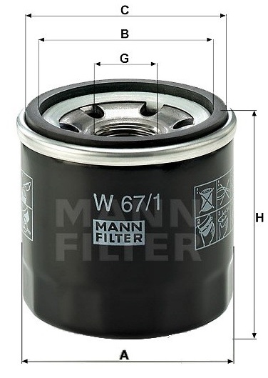

Пока масло рабочее (в начале пути),все мы знаем,что-на каждой частице образуется оболочка из обращенных в объем масла углеводородных радикалов. Она препятствует коагуляции «выпадению в осадок» частиц загрязнений, их соприкосновению друг с другом «слипанию в более крупные частицы».Фильтр фильтрует))),по мере срабатывания присадок,окисления масла и т.д.,идет "сращивание","слипание" и т.д.,фильтр забивается,масло идет мимо шторы,потом,(уже писал выше),в большинстве устройств маслянных фильтров,при холодном пуске большинство грязи снова попадает в мотор и т.д. Анализ нужен,и если уж он и нужен,то не один раз,а при каждой следующей замене,и прекрасно все видно и по состоянию масла и по продуктам износа-что происходит в аппарате,пускай примерно,но аварийный режим я всегда увижу и это ХОРОШО)))...Всем продолжать делать анализы! ;)
Отправлено спустя 29 минут 32 секунды:
P.S. И к примеру,Господа! Вы серьезно думаете,что тот же фильтр (в 6,5 см) например на мурано 3,5 /инфинити fx 50 -сможет что-нибудь отфильтровать ? да считайте что его там и нет :D
