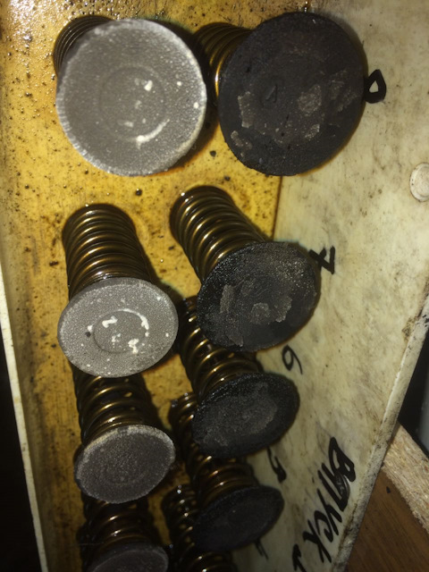

mvg писал(а):ewgen2018, пара-тройка вопросов если можно:
1. Стиль вождения?
2. Фото вкладышей?
3. Залегание колец?
1. Стиль вождения?
Спокойный, без тапка в пол на светофорах.
2.3. Есть только клапана.

Ситуация была следующая.
Увеличился масложор , примерно литр на от замены до замены (5-6 тыр)
Плюс зимой на прогреве двиг периодически троил.
Было решение отдать двиг хорошему мотористу по 1ZZ (Новосиб).
Сейчас тьфу-тьфу, ни грамма не уходит. Отъездил уже 10 тыр.

ewgen2018 писал(а):toyota vista 2001
1zz
Neste City pro 5W30
8 тыс.км
У меня был семилетний rav4 2001 с таким движком 1zz из Японии с аукциона с пробегом 60тыс. Горловина и видимые внутренности были черными, как твои поршни и крышка цепи))). Подъедал маслице литр между заменами. Но это была еще старая проблемная поршневая до 2003г
Так что это состояние явно не заслуга neste :)

ewgen2018 писал(а):Плюс зимой на прогреве двиг периодически троил.
Очень знакомо :D Это началось после сброса клемм акумы. И не только у меня. Это чтото с электроникой и адаптацией клапана хх имхо
как вариант забрасывало свечу маслом. у меня иридий и проблем с заводом нет
Дмитрий Анатольевич писал(а):Это началось после сброса клемм акумы. И не только у меня.
ты про Утренний Трабл Тойоты? впервые слышу, чтоб это было с аккумулятором связано

Ага, на прогреве ЗИМОЙ масло кидает будь здоров :lol:
Фотографии двигателей после разборки
#234
Высокое давление, колпачки...

veles, моя твоя не понимай.
Кто воспринял фотки так, будто это Несте усрал мотор при коротких интервалах замены?
Лично я понял, что Несте ничего не отмыло и продолжало коксовать колечки, как многие другие масла.
Что и подтвердил в последствии владелец ТС.

Ни к коем случае не хаил Нести, масло неплохое. Это беда всех 1ZZ до рестайла в 2003 или 2004 годах.
Вдобавок к капиталке поменял свечи и промыли форсунки. Больше тарахтений не наблюдается.
Отправлено спустя 2 минуты 58 секунд:
Еще добавлю, что масложорство у предыдущего владельца не наблюдалось.
Хотя от тоже самое масло заливал.

Двигатель 1ZZ-FE относится к "длинноходным" моторам - диаметр цилиндра 79 мм, ход поршня 91,5 мм. Это способствует лучшей тяге на низах, уменьшает тепловые потери через стенки более компактной камеры сгорания. С другой стороны, высокая средняя скорость движения поршня ухудшает условия маслосъема и повышает требования к кольцам - на практике это проявилось особенно ярко.
http://toyota-club.net/files/faq/04-01-10_rem_1zzfe.htm
Для снижения потерь при значительном рабочем ходе была уменьшена юбка поршня, что не лучшим образом сказалось на его охлаждении. Кроме того, Т-образные в проекции поршни на свежих тойотах начинали стучать при перекладке значительно раньше, чем их классические предшественники родом из 90-х.
ИМХО, в таких движках, со склонностью к перегревам, лучше использовать ПАО масла. Лака в движке более чем достаточно. Не сразу, но и после капиталки будет то же самое.
Отправлено спустя 1 минуту 59 секунд:
ewgen2018 писал(а):масложорство у предыдущего владельца не наблюдалось
Пока кольца не стали терять подвижность.
