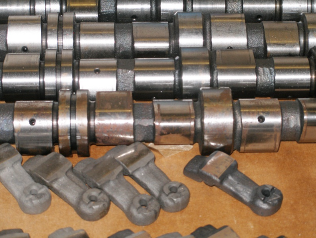

RandomXP, сказал и уже показал, где раньше и сегодня возникают проблемы с повышенным износом, где присутствует граничное трение.
Ни как не могу понять, почему все старательно избегают проблемы ГРМ?
Сколько было терок про dexos, а ведь все его особенности в "регулируемых маслом фазах газораспределения"... - роль гидравлики... аэрация и все такое.
Что происходит при изнашивании кулачков ГРМ?
К износу нового вала привели проблемы в системе смазки
Общий вывод из указанных замечаний следующий: двигатель с кулачками большего размера, чем у двигателя традиционной конструкции, более чувствителен к качеству смазки именно в плане работоспособности и долговечности кулачков и сопряженных с ними стаканов гидрокомпенсаторов.
https://expertauto.pro/engine/k-iznosu- ... eme-smazki
И это даже не какие-то холодные пуски...
https://www.drive2.ru/l/6603895/ - примеров хоть отбавляй...
Надо сильно постараться, чтобы запороть поршневую, а в ГРМ по физике те самые процессы со всеми видами износа с граничным трением. Как купер справляется с этой задачей?

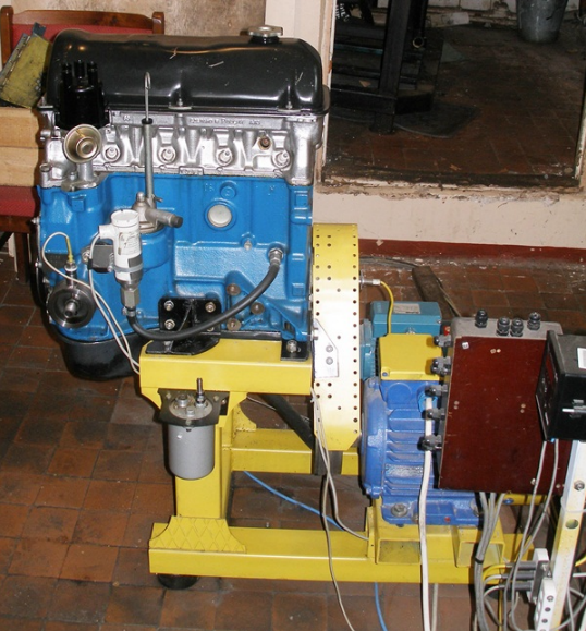

Vitek74 писал(а): 19 апр 2019, 14:23 Посмотриикак там цилиндры медью покрыты, почему нельзя принять во внимание?
тот тест за рулем конечно интересен. Но мне не нравится слишком короткий интервал, не помню сколько там моточасов 150-180.
Каждый раз мотор разбирается, обмеряется и собирается. Да там обкатка идет каждый раз по новому. Ловля ppm в таких условиях вообще абсурдна. Вот длительный тест конечно интересен был бы. И цепочку посмотреть бы и стаканы клапанов померить бы, кулачки. Но на безрыбье и рак рыба. Что смущает в том тесте? Ppm? Масло выступило достойно на уровне топовой дорогущей иконы энтузиастов с микрокерамикой и даже лучше по вкладышам в плюс :D
