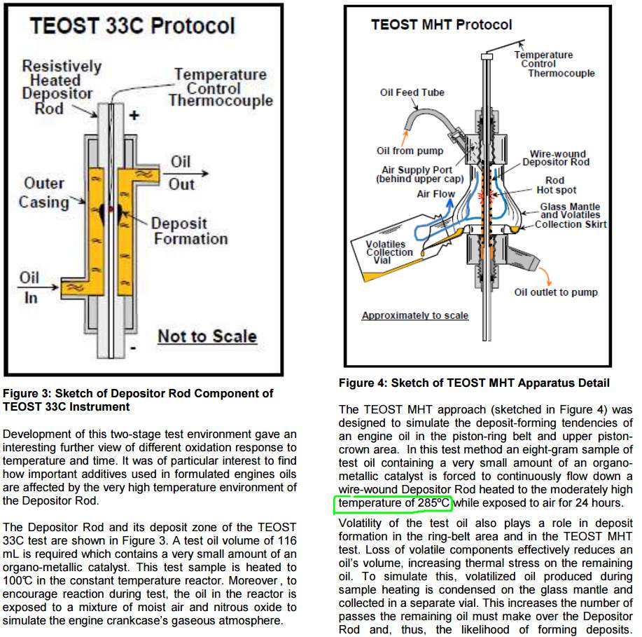

melbu писал(а): Конкретно про ASTM D6335 подробно не писал. Но его суть в том, что трубка с маслом находится в среде, температура которой меняется от 200 до 480 градусов в течении 2 часов. Если количество говна будет менее 30 г, то у масла есть шанс заслужить API SN.
Вообще-то для API SN используется TEOST MHT (ASTM D7097)
И там не тупо жарится весь объем в ацком котле, а прокачивается масло через вокруг разогретого элемента.
источник http://www.savantlab.com/images/Q1_2014 ... _Brief.pdf

У вас по ссылке как раз и упоминаются ASTM D6335 TEOST 33C and ASTM D7097 TEOST MHT. Вы внимательно посмотрите, вы вероятно случайно срезали абзац, где говорится 200-480 градусов, когда скрин делали. Это как раз то, о чем я подробно говорил семь страниц назад.
Главное что по вашей ссылке уважаемый Диман найдет исчерпывающий ответ, на будоражащий его вопрос.

На картинках турбинные тесты - масло циркулирует в герметичной лишенной воздуха полости вокруг нагретого вращающегомъся вала, какое отношение имеет к прожарке в колбе? Воистину, один дурак может перебить напористой демагогией все квалифицированные аргументы тысяч мудрецов экспертов а для миллионов стать непререкаемым гуру и пророком показав душераздирающем ракусе засранные маслам колбы которые к реальной эксплуатации не имеют никакого отношения..Сергей Сеновичу надо идти на какой нибудь ТВ канвл для домохозяек..
