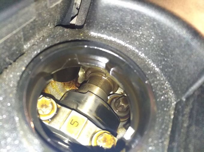

25146 км и 5.10.2022 - замена масла и фильтра на ржавейле ф7 2.0
Старый фильтр распилил тут Bosch F 026 407 080
Новый фильтр установил Bosch 0 451 103 033 смотрите по ссылке его распил
Масло залил Татнефть Luxe 5w-40
фото посадочного места под фильтр не знаю зачем сфоткал
кольца сливного болта наруж. 20 мм, внутренний 12 мм диаметр.
