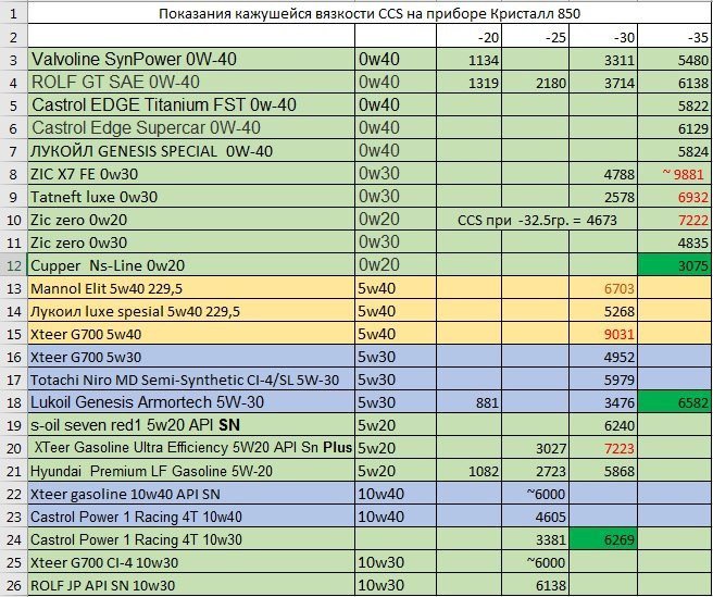

Zic zero 0w-30 прошел с запасом 4845 попугаев при - 35
Прям как у мобила1 картина - тоже 0-20 заваливает, а 0-30 норма
Отправлено спустя 17 часов 38 минут 56 секунд:
Масло вне конкурса :D

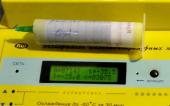

Я отправил через Витька74 обезличенный Cupper 0w-20
3075 попугаев при - 35
Скоро Витек выдаст свои результаты. Я опубликую, если не разбаните :D

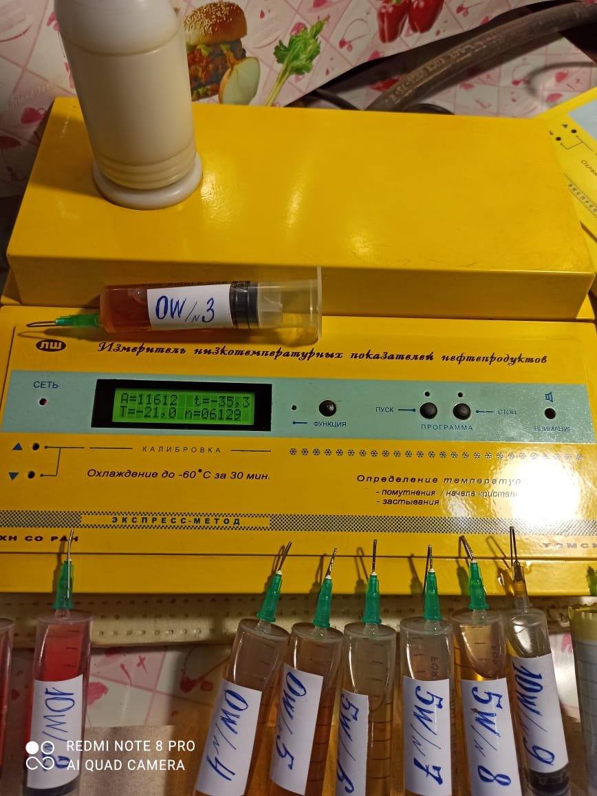

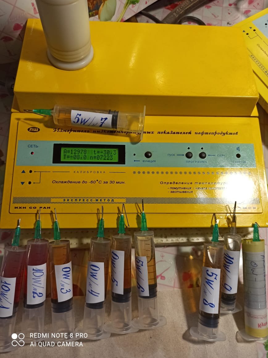

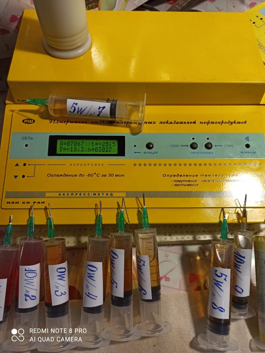

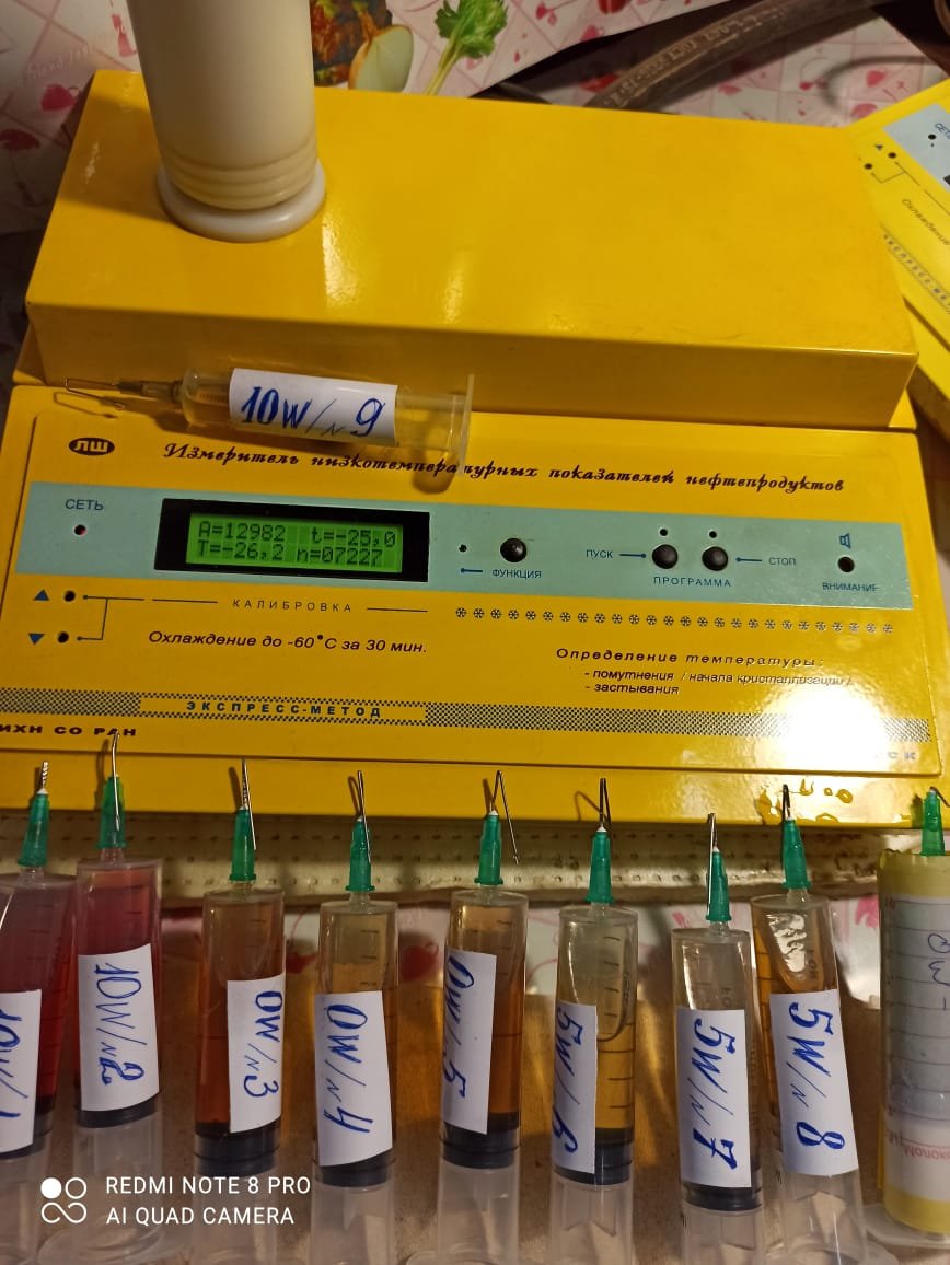

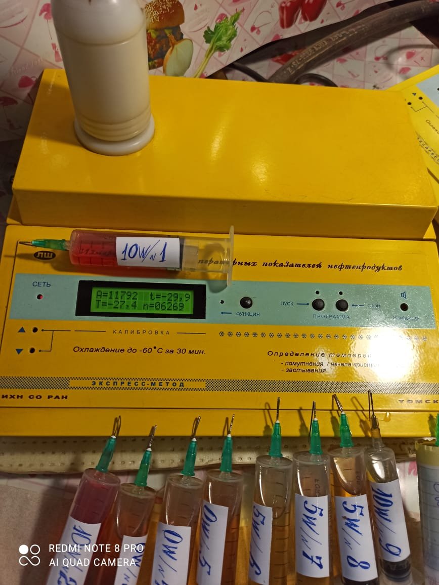

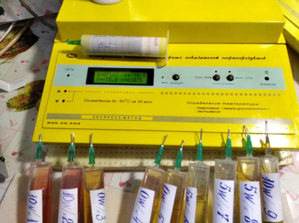

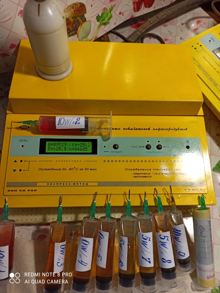

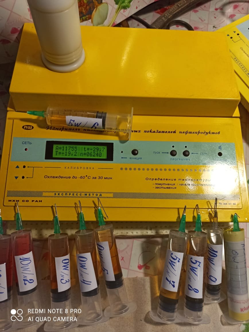

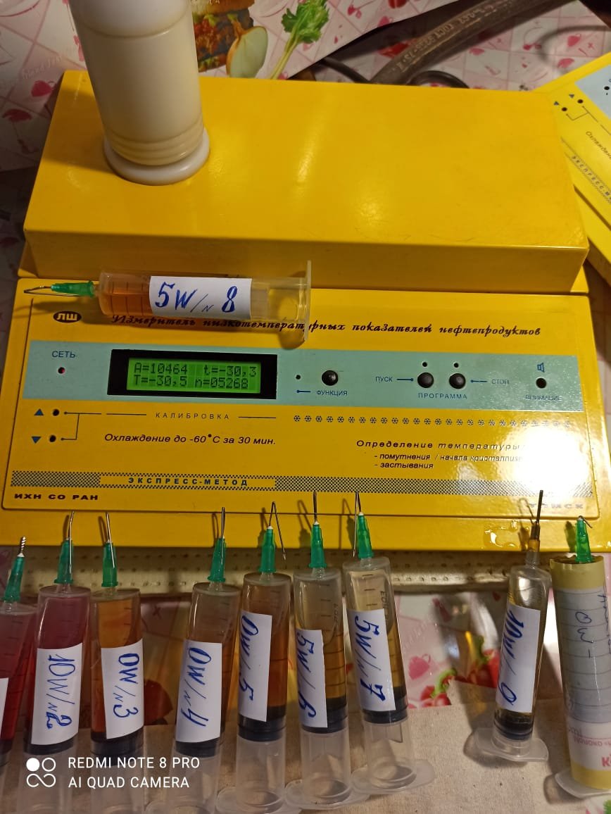

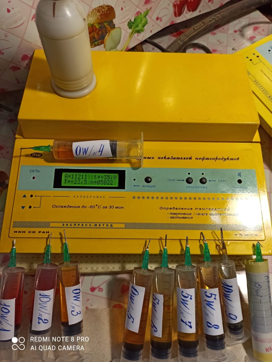

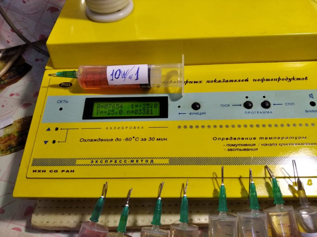

Ну раз Vitek74 "в бане", то выкладываю результаты "слепых" тестов по традиции, начатой им Тестирование масел на CCS (cold cranking simulator) (Пост Vitek74 #43639)
Подробности последних тестов у Вити на драйве https://www.drive2.ru/b/569728443680293395/
список шприцев.jpg (48.55 КБ) 6529 просмотров

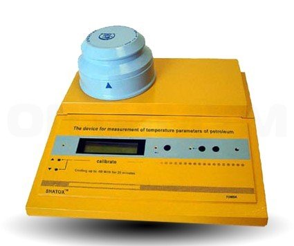

Сейчас какой то другой кристалл 850 продается
Обьем пробы 1,9 мл
Интересно как на нем обстоит с лажанием некоторых масел. :? Конструкция явно другая и возможно даже спародировали cannon формой рабочих частей.

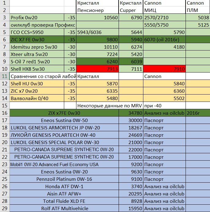

Vitek74 выпустил статью
https://www.drive2.ru/l/578036628417675269/
табличка результатов между лабами
