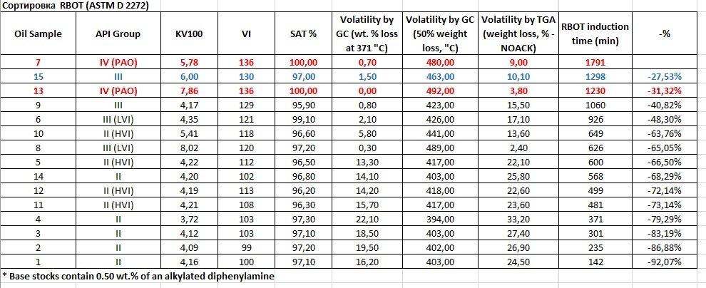

Олег, это ты плывешь в хлам, так как парафиновая молекула с большим количеством атомов углерода по определению не устойчивее к термическому воздействию что в инертной среде, что в среде окислителя по сравнению с парафиновой молекулой с меньшим количеством атомов углерода - и по барабану какая энергия активации. И на один идиотизм австралийцев куча работ подтверждающих общее правило для группы III/ IV - чем ниже KV100 - тем устойчивее масло к термической деструкции в инертной среде и в среде окислителя (при одном и том же анти окислительном пакете)
Тот же нелюбимый тобой RBOT подтверждает это:D

Vadim_Mk писал(а): 29 сен 2018, 13:44 так как парафиновая молекула с большим количеством атомов углерода по определению не устойчивее к термическому воздействию что в инертной среде, что в среде окислителя по сравнению с парафиновой молекулой с меньшим количеством атомов углерода - и по барабану какая энергия активации
Вадим, вот поражаюсь твоей способности игнорировать неудобные факты и неумение понимать прочитанное. твой любимый rbot опровергает твою ТЗ, как ты это не видишь ? плюс сами Инеос еще раз подтверждают то что гуще - термостабильней.

Бозон Хиггса писал(а): 29 сен 2018, 13:47 вой любимый rbot опровергает твою
PAO8 сливает PAO6 и HC6 по времени RBOT - я уж не знаю какое бревно в глазу... :D

Vadim_Mk писал(а): 29 сен 2018, 13:52 какое бревно в глазу
ладно в глазу, у тебя такое бревно в голове. Я пр термостабильность ты мне про АСТМ д2272 про окисление....надоел уже натягивать ежа на глобус. Эта таблица не имеет ничего общего с термостабильностью. Отвянь от неё
