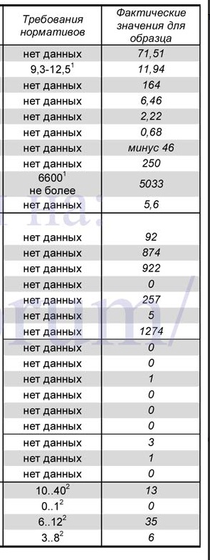

fromin,
нате
fromin
Сообщения: 746
Использование масел 0w-XX круглогодично
#204
Сообщение fromin »
Не разгляжу тут группы.
