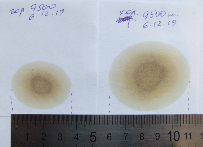

Gubkin писал(а): 05 дек 2019, 07:45 Стата уже по 50-100 тыс.км
Танкист детектед. Изображение

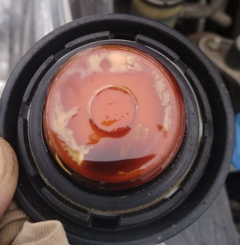

Открутил на днях пробку маслозаливной горловины... и вот что увидел...
Понимаю, что это эмульсия... А дальше только вопросы:
1. в чем причина?
2. что делать?
3. что сделать, чтоб в будущем избежать?
П.С. Поездки - город. Температура на улице -2...+1
Вот капля. Пробег 9500 (60%город, 40 - трасса) масло Шелл ХУ 5/30 С3.
