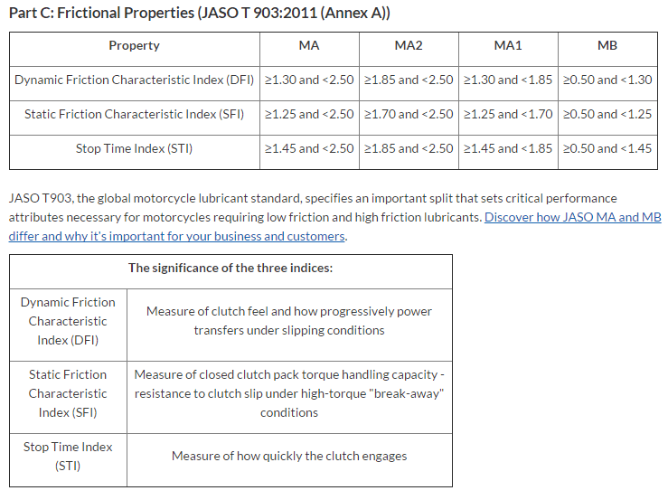

Alex K писал(а): 15 дек 2018, 21:32 мотомасло это развод
коэффициенты трения мокрого пакета сцепления в разных допусках MB, MA и MA2 тоже развод ? Или в обычным автомаслах есть такие требования тоже ? :popcornn:

Gubkin писал(а): 15 дек 2018, 21:55 коэффициенты трения мокрого пакета сцепления в разных допусках MB, MA и MA2 тоже развод ? Или в обычным автомаслах есть такие требования тоже ?
Так точно, целиком и полностью
Иначе как вы объясните пробуксовку исправного сцепления на масле с MA2, самый высокий индекс между прочим.
Или отсутствия пробуксовки на минеральном HDEO без одобрения JASO MA...
Кроме того я добавляю модификаторы трения около 2% MoS2 и реметаллизант меди, ничего не буксует...
"Обычному автомаслу" эти требования не нужны, двигатели со сцеплением в одном картере уже не выпускаются.

Gubkin писал(а): 15 дек 2018, 21:55 окрого пакета сцепления в разных допусках MB, MA и MA2 тоже развод ? Или в обычным автомаслах есть такие требования тоже ?
Но тем не менее HDEO API CJ-4 нормально работает в мотоциклах, не имея всяких MB, MA и MA2...
А 7400 по цене мл равному грамму золота и имеющий допуск - сдувается в мотоцикле :D :D

Alex K писал(а): 15 дек 2018, 22:00 как вы объясните пробуксовку исправного сцепления на масле с MA2, самый высокий индекс между прочим.
может просто намотюлили и всё объяснение :D
забыли добавить присадку - модификатор трения как в D III
