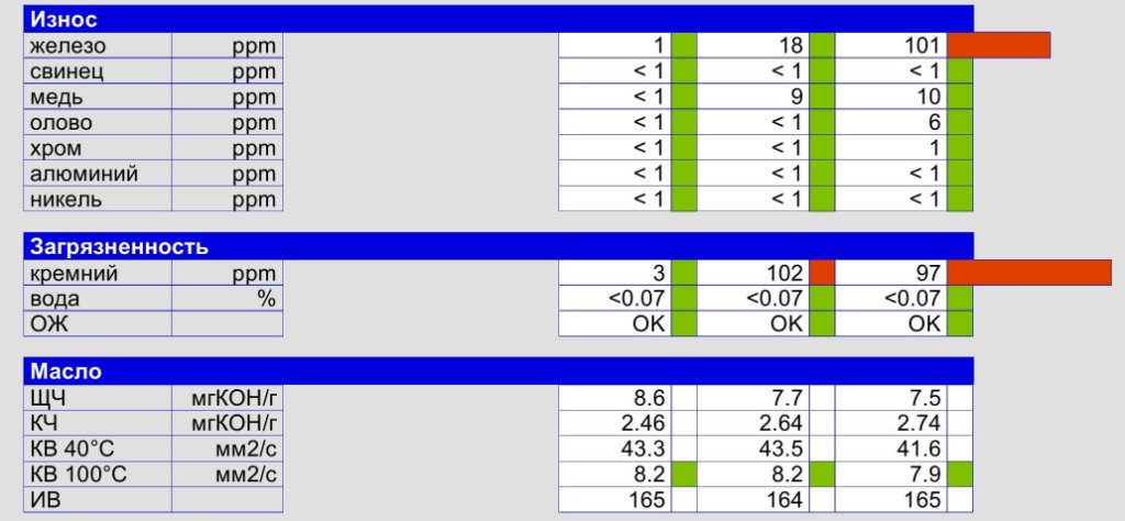

alloy писал(а): 17 апр 2019, 22:06 железо изнашивает ВОДОРОД и ничего другого
Давайте разбираться. Один из результатов испытаний на вполне реальном двигателе, современного авто, В теме ААИ-ГСМ ни кто не рискнул "своими знаниями".
Пока без подробностей, дабы не навязывать свою версию.
p.s. Результат не случаен. Характерен для нескольких авто за раз...

2) ВИРАЗ (водородное изнашивание разрушением) - мгновенное разрушение поверхностного слоя на глубину 1…2 мкм. При тяжелых условиях трения масло десорбируется (удаляется) с поверхности, и водород проникает вглубь детали, в микропустоты, где он соединяется в молекулы. Пустоты закрываются пластической деформацией, это приводит к повышению давления водорода в пустоте; под давлением молекулярного водорода (газа) на стенки микротрещин происходит мгновенное разрушение металла по всем ранее возникшим микротрещинам. ВИ имеет катастрофический характер в парах трения “закаленная сталь - бронза”, “чугун - пластмасса”, “сталь - пластмасса” (например, в тормозных колодках), причем твердый материал пары трения переносится (“намазывается” на поверхность мягкого материала (рис.1.38). ВИ проявляется в тяжелых условиях трения, которые имеют место при торможении поезда в горной местности, перекосах ротора турбины и т.п.
https://studfiles.net/preview/5737899/page:8/
Отправлено спустя 26 минут 15 секунд:
Был предложен механизм ускоренного разрушения шарико­подшипников, основанный на образовании вакансионной диф­фузии водорода в высоконапряженную сталь и ее охрупчивании. Эту гипотезу проверяли на четырехшариковой машине со смазочным материалом, содержащим 6% тритиевой воды вы­сокой активности. На испытуемом приводном шарике образо­вались питтинги, на остальных трех шариках напряжения бы­ли меньше и признаков поверхностных усталостных разруше­ний не наблюдалось. Описанный эксперимент подтверждает ги­потезу, что вода в масле разлагается на водород и кислород; водород внедряется в металл, который при трении качения под­вергается поверхностному усталостному воздействию. Уменьше­ние радиационной активности со временем может быть отнесе­но к выводу трития из металла...
https://studopedia.ru/9_182984_vodorodn ... vanie.html
Тем не менее, предлагаю вернуться к результатам физхимии и определить, для начала, какой узел "пострадал".

mvg писал(а): 18 апр 2019, 04:12 В теме ААИ-ГСМ ни кто не рискнул "своими знаниями".
Зря вы занялись этой оилглупщиной. Без анализа частиц анализы бессмысленны. Кто усьановил порог 100ppm? МИЦ ГСМ? На основании какого документа?
Только производитель агрегата имеет право устанавливать пороги после своих длительных испытаний на неком допущенном масле :oldman: Cupper. Общая (Пост Дмитрий Анатольевич #81873) Стоит поменять тип смазки и эти анализы уже мало чего значат, ведь размер фракции "износа" поменяется и icp может выдать туфту. А в реале при дефектофке после испытания узел может оказаться в лучшем состоянии.

Дмитрий Анатольевич писал(а): 18 апр 2019, 08:08 Зря вы занялись этой оилглупщиной. Без анализа частиц анализы бессмысленны. Кто усьановил порог 100ppm? МИЦ ГСМ? На основании какого документа?
Не понял но здорово. При чем здесь МИЦ? - к результату выше к МИЦ не имеет ни какого отношения.
Я задал вполне конкретный вопрос, какой узел дал выброс Fe?
Дальше будем разбираться почему... Если нет желания, тогда давайте хоть свечки зажжем. Без них молитвы не молитвы. ;)

mvg писал(а): 18 апр 2019, 08:21 Я задал вполне конкретный вопрос, какой узел дал выброс Fe?
Вот пусть вам теперь МИЦ-ГСМ и оилглуп вангует :D
Ты скажи хотя бы класс испытуемых автомобилей и вязкость по SAE. Я понял, что это серия холодных запусков ;) ;)

Мдя... хотел поддержать, но чую разговор вновь уходит в верю/не верю. Это не для меня.
Массовые бензинки типа LADA. Новые. На рекомендуемых маслах изготовителя.
Отправлено спустя 3 минуты 16 секунд:
mvg писал(а): 18 апр 2019, 08:26 Я задал вполне конкретный вопрос, какой узел дал выброс Fe?
Сложный вопрос? Вы же тут все гнете пальцы ...

Напомню старую байку про "максимальный износ ДВС получает при старте и прогреве"
Вангую износ цилиндров. Когда зазоры максимальные, то и ударные, колебательные нагрузки максимальные. Смазка еще не поступает в достаточной степени для данных условий.
В клапанном механизме скорее всего нормально все, густая пленка хорошо держит нагрузку.

Ну да, хром ноль, люминий ноль, а чугуний истерся... самый мягкий из металлов

mvg писал(а): 18 апр 2019, 08:40 Ну да, хром ноль, люминий ноль, а чугуний истерся... самый мягкий из металлов
Вы провели серию холодных запусков и только надрали задиры на гильзе! Сразу взяли аналилиз. Вот и смотрите на водородный износ железа.
Если бы движок дальше эксплуатировался интервал, то колечки бы уже начали притираться под задиры, где то алюминий, но сомневаюсь. Моторы новые и еще на юбках покрытие новое.
Глядишь и железо бы отфильтровалось...

mvg писал(а): 18 апр 2019, 08:32 LADA. Новые. На рекомендуемых маслах изготовителя.
Не наблюдал в рекомендациях на ладу "двадцаток".
