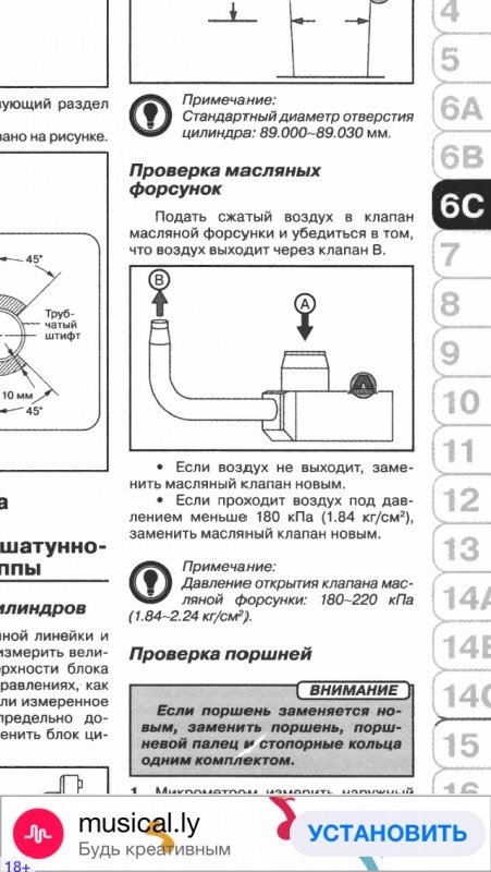

Lew писал(а): 16 окт 2018, 22:05 Можешь считать это мантрой, но насколько помню в книгах пишут что при открытии клапана форсунки снижается подача масла к коренным и шатунным подипникам, и усложняется работа масляных колец, для чего и ставят клапаны открытия форсунок.
Ну в общем, как мне думается (возможно, что я жестоко ошибаюсь) не дураки придумали чтобы маслофорсунки работали не всегда, а только тогда когда действительно требуется снизить Т поршня
Не жестоко, а самую малость и только в том, что давление открытия форсунок величина постоянная, рассчитана конструктивно и не зависит от вязкости, а более раннее открытие на вязком масле связано не с отбором масла, а его высвобождением в результате уменьшения перетечек в маслонасосе и "масляных клиньев" в подшипниках скольжения, когда из за физических св-в более вязких масел его для смазки требуется меньшее количество.
Не берусь спорить о его необходимости там, но глядя на унылые эндоскопы ЦПГ на 20-х маслах, абсолютно уверен оно там точно не лишнее...
:dogovor: :drinks:

пахарь писал(а): 16 окт 2018, 22:33 Не жестоко, а самую малость и только в том, что давление открытия форсунок величина постоянная, рассчитана конструктивно и не зависит от вязкости,
Стесняюсь спросить, ты к этому выводу пришел самостоятельно или где-то прочитал?

Lew писал(а): 16 окт 2018, 22:44 Стесняюсь спросить, ты к этому выводу пришел самостоятельно или где-то прочитал?
Учили меня когда то этому, но давно... что то поменялось? :D
Или ты думаешь Мазда от балды эти картинки в свои мануалы тулит:

пахарь писал(а): 16 окт 2018, 23:29 Или ты думаешь Мазда от балды эти картинки в свои мануалы тулит:
не, я думаю что ты не понимаешь что такое
пахарь писал(а): 16 окт 2018, 22:33 величина постоянная,
Отправлено спустя 1 минуту 24 секунды:
пахарь писал(а): 16 окт 2018, 22:33 и не зависит от вязкости

#1736
Сообщение пахарь »
Lew,
не томи, рассказывай КАК постоянная величина давления открытия форсунок зависит от вязкости залитого в двигатель масла! :D

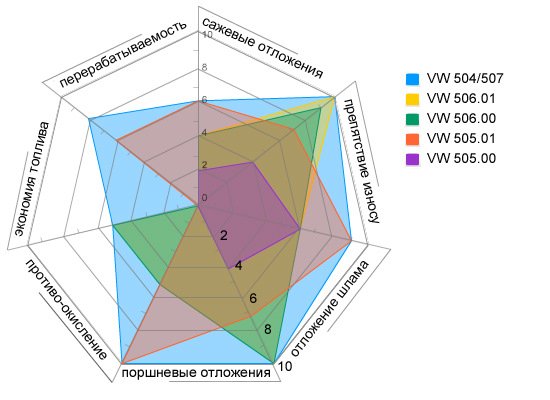

пахарь писал(а): 16 окт 2018, 23:29 Здесь на форуме неоднократно читал от участников довольно лестные отзывы о допуске 504/507, тем интереснее узнать мотивы таких полярных высказываний?
это всё наркотики
увидел человек из 10 тыс. анализов в одном падение вязкости и сделал далекоидущие выводы
Мазда сх5, Skyactiv-G 2.0L, какой бренд и вязкость лить в двс?
#1739

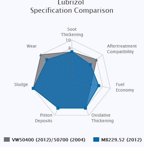

пахарь писал(а): 16 окт 2018, 23:29 мотивы таких полярных высказываний?
плохая и не качестенная дрессура олейны...черный господин внушил некоторым что 504/507 это прям супер пупер допуск вот и радуются. А по факту это не так.э
Вон и доказательства выше в виде паутины лубризола. Сравнивает теплое с мягким 504 и 229.52 при сноске лубризола что этого делать нельзя.
Хотите в этом разобраться, ищите в теме исследование и бюллетение книгу Афтона и смотрите моторные тесты, так эже можете просмотреть сводную таблицу анализов свежих масел 504/507 и сравнить их с аналогами без этого допуска. Там сразу всё ясно (ну кроме тех кого олейновская дрессура не отпустила до сих пор).
