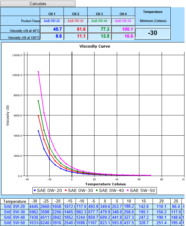

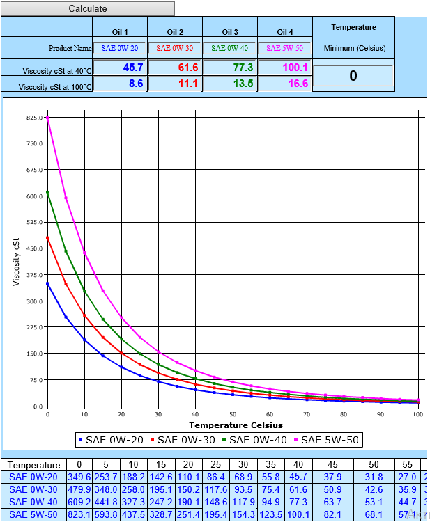

Вязкость SAE20 от SAE40 при 100С отличается всего в 1,6-2раза, на самом деле это настолько мало, по сравнению с изменением вязкости в рабочем диапазоне.
При прогреве от 0С на не самых дешевых (каждое масло типичное для своей вязкости) и не самых слабых по ИВ маслах происходит вот такая картина:
viscosity 0-100C.png (65.3 КБ) 1278 просмотров
А теперь посмотрите как вязкость меняется в диапазоне температур -30С до +100С, разница в вязкости просто шокирующая, и нечего - все работает, не ломается.
viscosity -30-100C.png (63.24 КБ) 1278 просмотров
