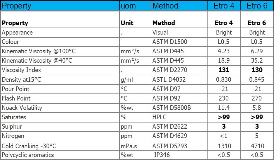

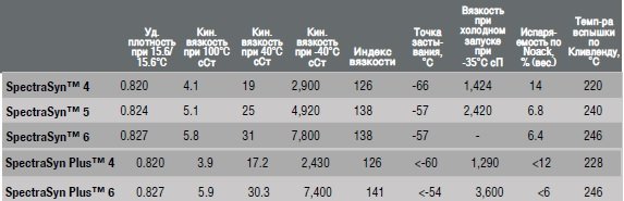

Elena RAV писал(а): 28 авг 2018, 22:04 В любом случае масло на ПАО + пятая группа, будут иметь более низкую испаряемость, нежели на гидрокрекинге АНАЛОГИЧНЫХ вязкостей
в том и дело что НЕТ.
Примеры в студию
Пример раз
Пример раз
пример двас
пример двас
как видим что этро 4 и этро 6 ноак имеет такой же как улучшеный спектрасин плюс эксона 8-)

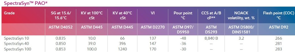

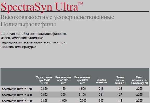

Elena RAV писал(а): 28 авг 2018, 22:04 И что такое "густые" базы?
пожалте
густые базы 1.jpg (33.86 КБ) 1014 просмотров
густые базы 2.jpg (31.83 КБ) 1014 просмотров

В том и дело, что ДА. Зачем постить технические данные базовых масел? Такое впечатление, что Вам не доступны рецептуры готовых масел. Ещё раз. Мы рассматриваем ГОТОВОЕ моторное масло. Поэтому нужно сравнивать рецептуры ГОТОВЫХ масел и сравнить в них CCS, MRV, Pour Point и NOACK. НЕВОЗМОЖНО на кряке сделать масло с такими же CCS, MRV, Pour Point и чтобы при этом был NOACK, такой же, как и у ПАО! Конечно можно сделать NOACK, как у ПАО масла, но тогда будут завалены все остальные параметры.

Elena RAV писал(а): 29 авг 2018, 08:23 В том и дело, что ДА
в том и дело что нет. Лена мы рассматрвиаем ваше высказывание на счет неугараемости пао масел. Они угарают и угарают так же как масла на кряке(при условии схожести вязкости базовых масел).
