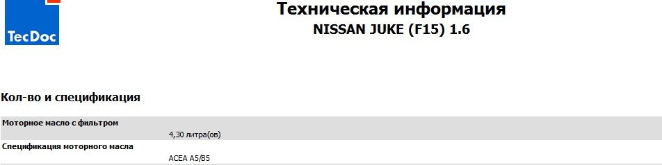

Отправлено спустя 13 часов 48 минут 58 секунд:
Вставлю еще одну картинку (пока Витя спит)) И следует сделать правильные выводы : по первой пробовать A5 (913D) ,если будет обнаружен жор -переходим дружно на А3 (0710)... ( а что поделаешь? особенности сборки
