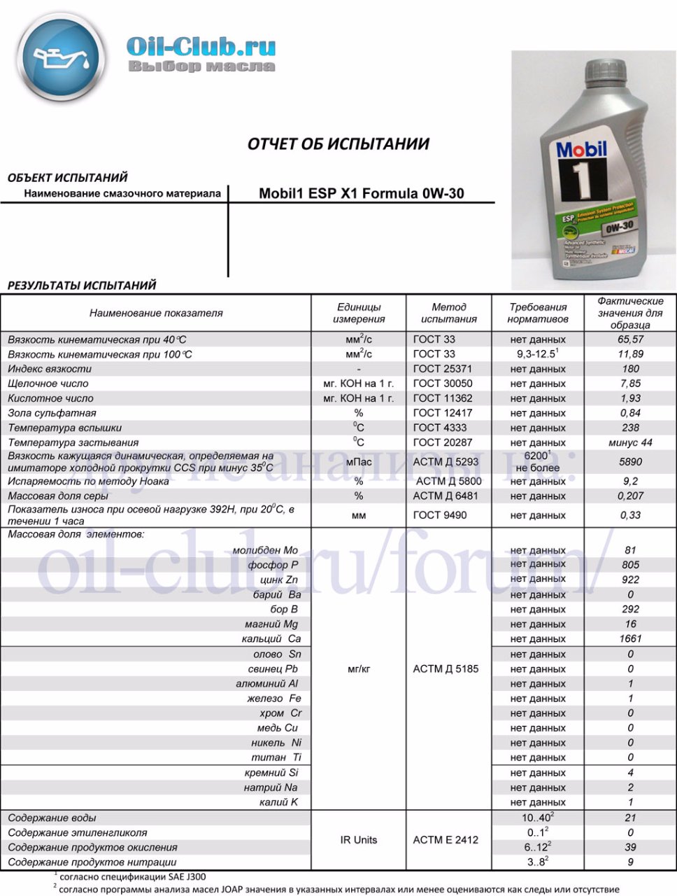

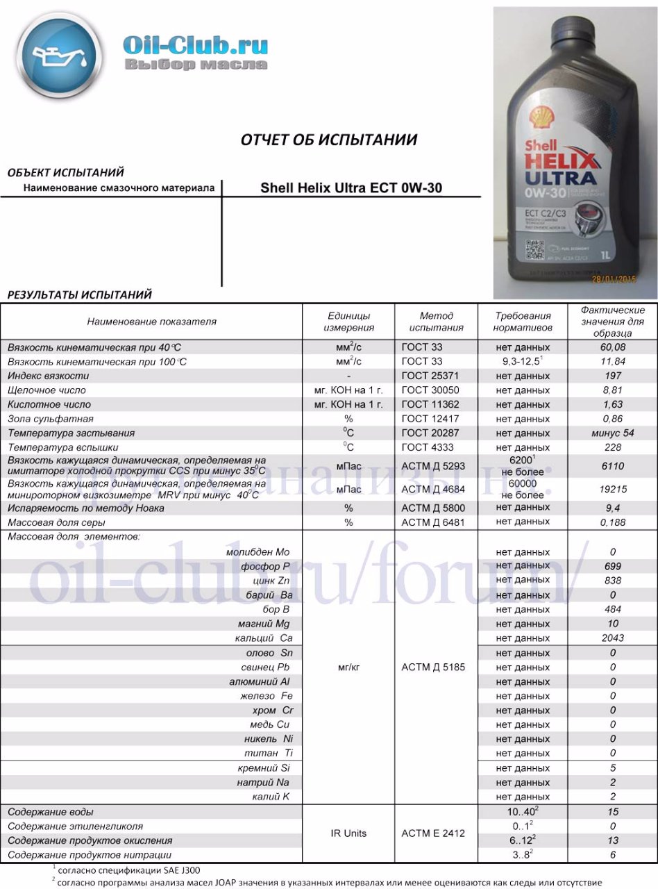

Shell Helix Ultra ECT С2 C3 0W-30.jpg (199.32 КБ) 915 просмотров
Mobil1 ESP X1 0W-30.jpg (195.32 КБ) 915 просмотров

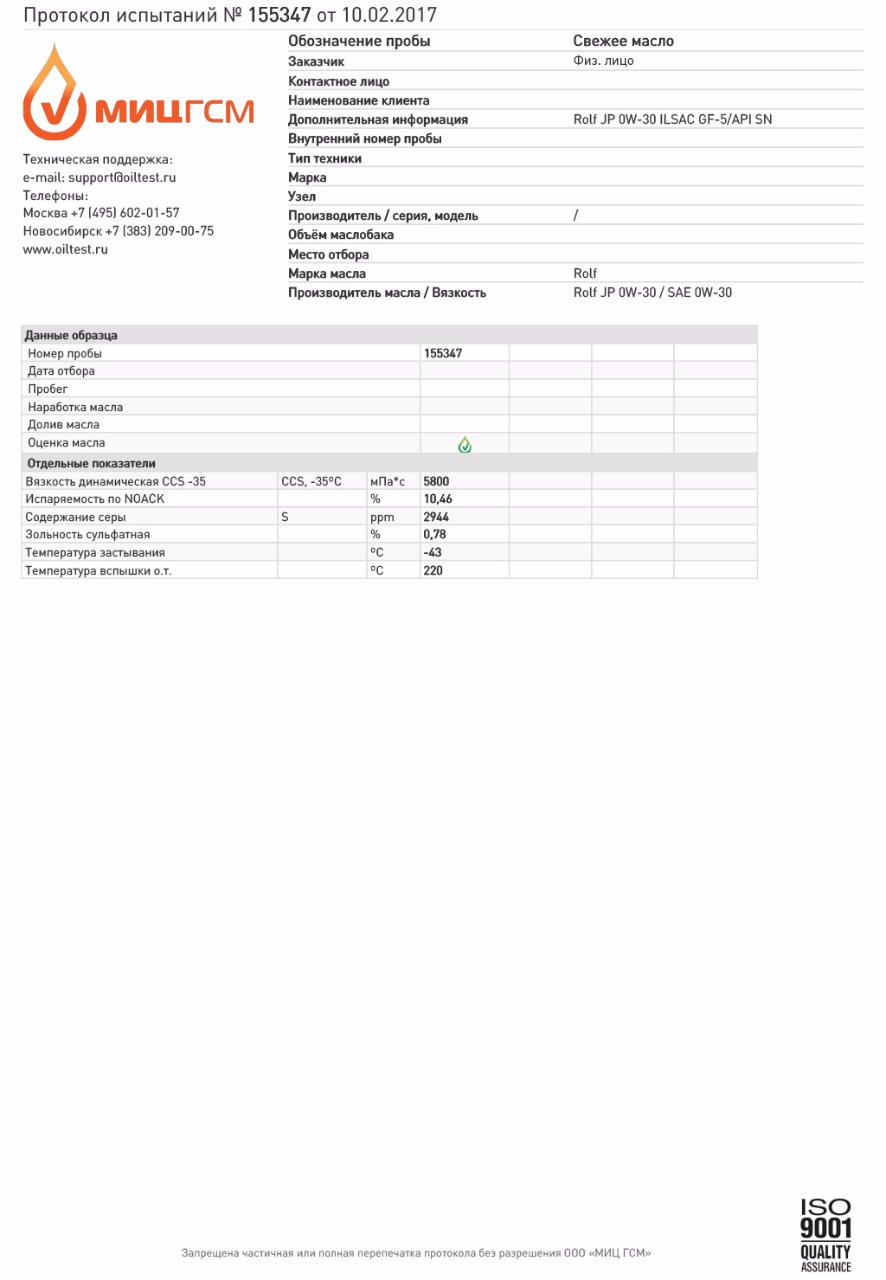

Rolf JP 0W30 1.jpg (122.87 КБ) 915 просмотров
Rolf JP -W30 2.jpg (82.53 КБ) 915 просмотров

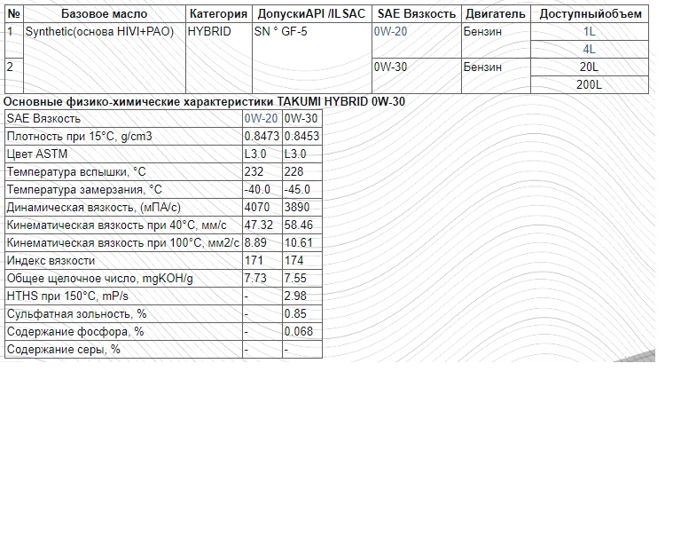

Takumi hybrid 0w30.jpg (179.29 КБ) 915 просмотров
Отправлено спустя 6 минут 1 секунду:
SerB64 писал(а): 30 окт 2017, 07:22ZIC X7 LS 10w30 SM/C3, A3/B3/B4
Еще несколько претендентов
WOLF VITALTECH 10W-30 зола 0,88% щелочное 8,1
WOLF VITALTECH ASIA 10W-30 зола 0,88% щелочное 8,1
G-Energy Far East 10W30 зола 0,8% щелочное 7
CHEVRON SUPREME 10W30 зола 0,9% щелочное 8,4
ROLF JP 10W-30 зола около 0,8% щелочное около 7,5
