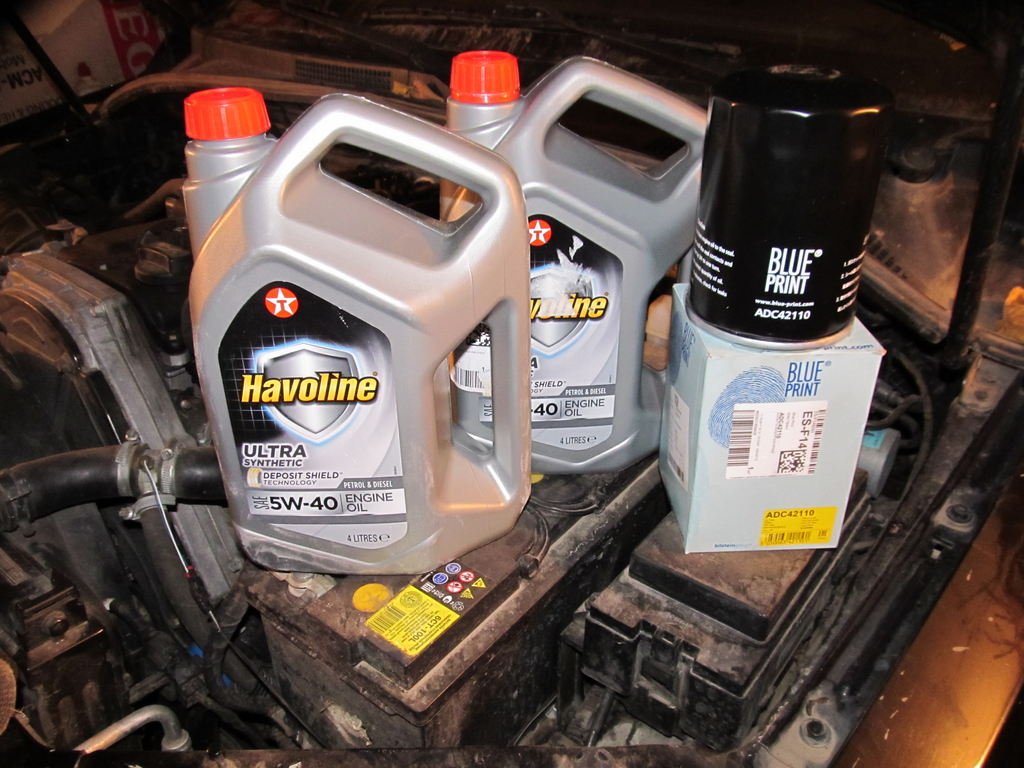

29.08.2017
129062 км
Замена моторного масла и масляного фильтра
залито Texaco Havoline Ultra 5W-40 (SN, A3/B4, 229.5)
и фильтр BluePrint ADC42110

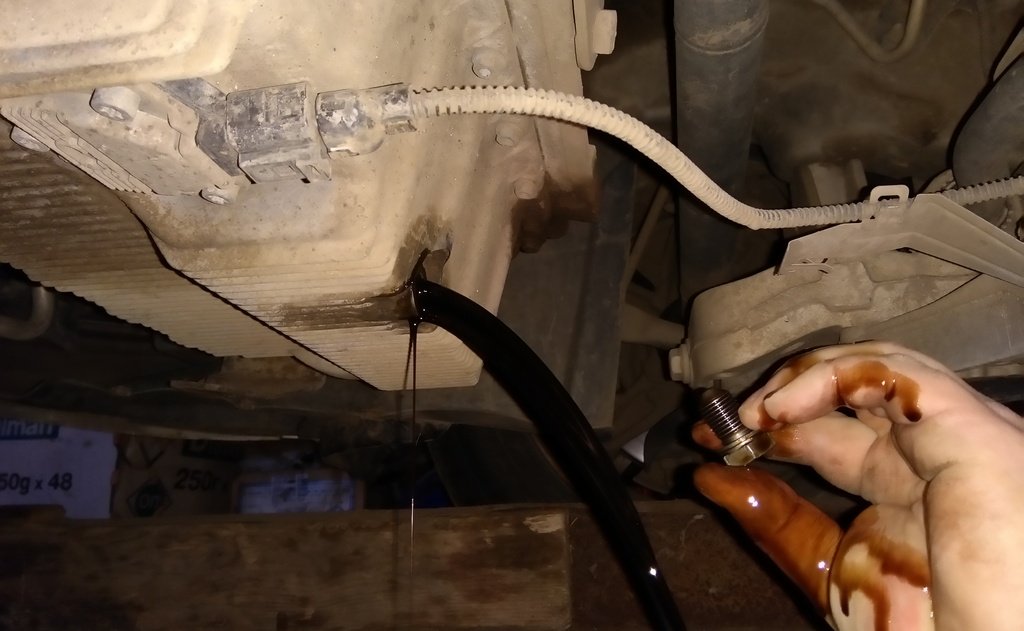

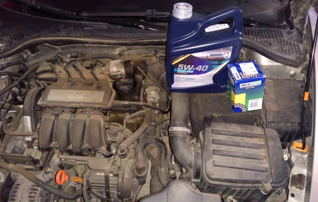

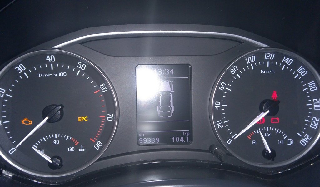

99339 км - замена масла и фильтра
Skoda Octavia 1.6 MPI (BSE) МКПП 2010г

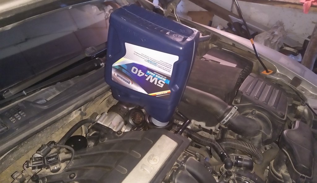

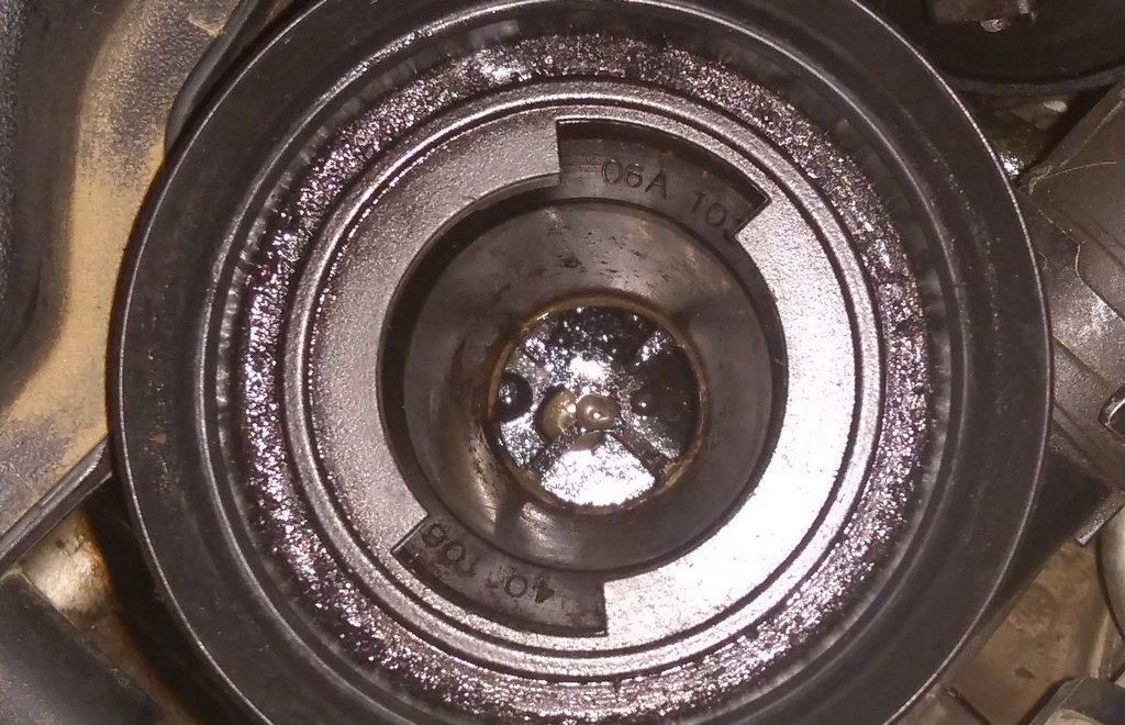

под горловиной не понятно, но вроде почище, чем с прошлого раза (сливался Wolf 5-40 HM 229.5)
ВКГ криворукая, всё в конденсате под пробкой, даже капельки воды видны
Залили Pennasol Super Pace 5W-40 (SN, A3/B4, 229.3) и масл.фильтр Mecafilter ELH4297 (248 руб)
старый фильтр распилил тут Масляные фильтры - Mann (Пост Gubkin #58601)
сервисный интервал скинул Автокомом Autocom/Delphi (Пост Gubkin #58562)

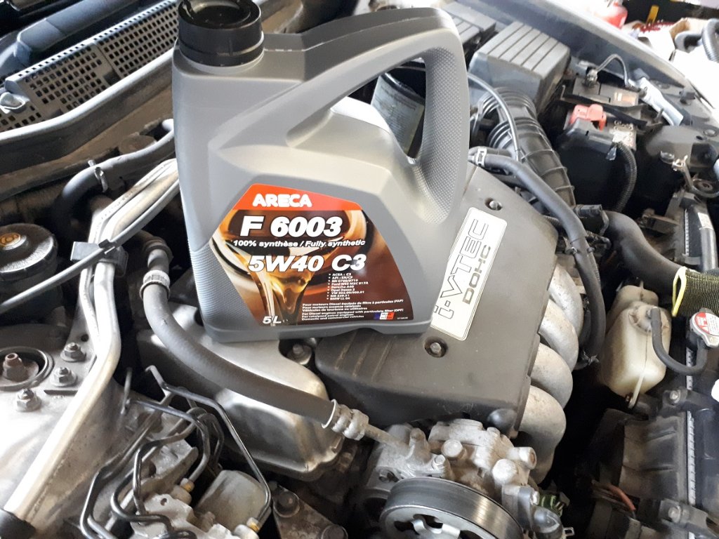

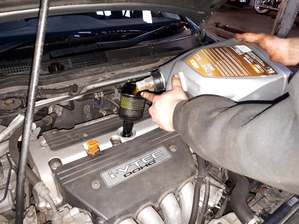

Очередная замена на Аккорде , пробег 155 900 миль , наработка на масле была 6300 миль и 210 моточасов. Промыли маслом Areca 7500 5w20 А1/В1, как "основное" залили Areca 6003 5w40 C3 4 литра + Xenum VX500 200 мг ( я заливаю половину бутылочки на одну замену ) . Фотоотчёт ниже. Обратите внимание на магнитную пробку, она девственно чиста.

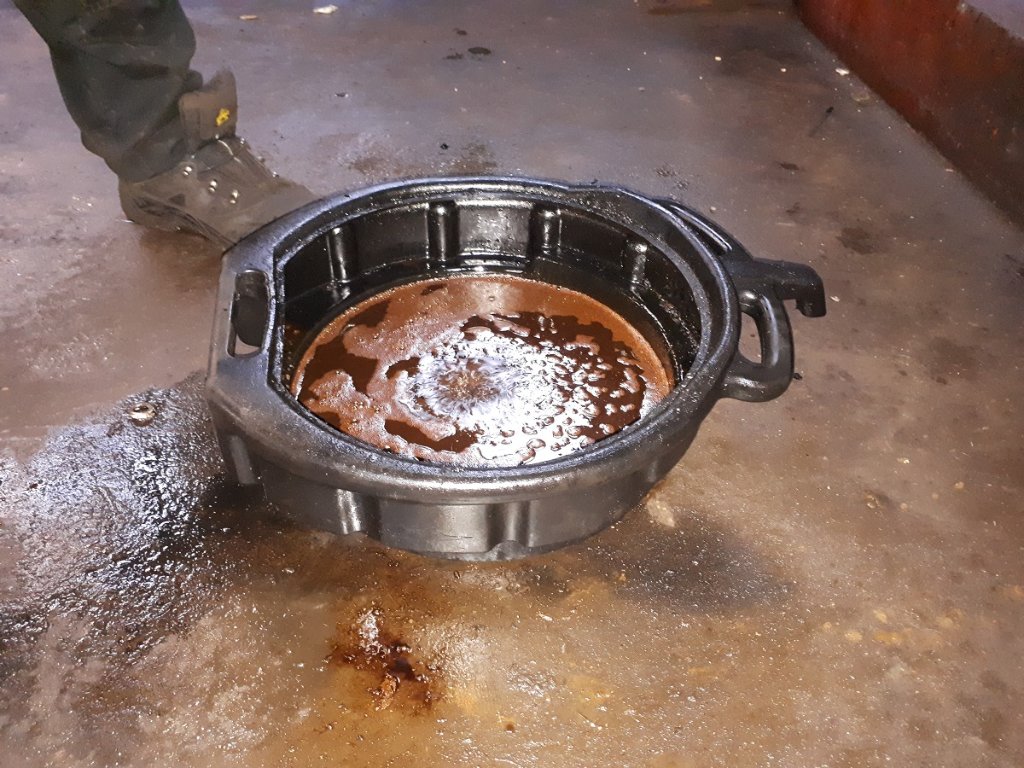

сливаем старое Castrol Magnatec 5w30 A5/B5+ Xenum VX500

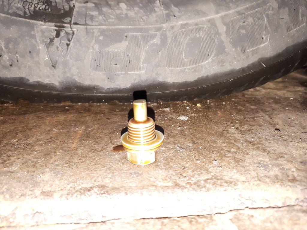

магнитная пробка картера

Забыл добавить, расхода масла по щупу , и сливаемому объёму, не наблюдается .

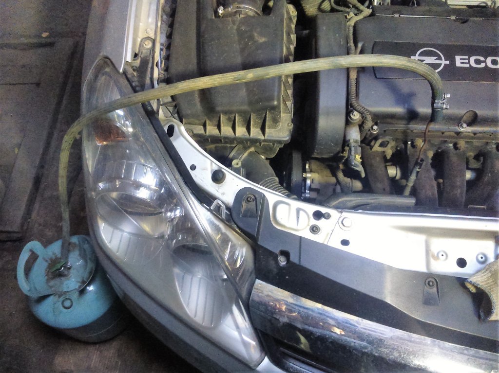

Я меняю самодельным маслоотсосом ,чтоб сделать нужен мотор от холодильника,бачок от фреона,шланги,и тормозная трубка от газели 5мм,входит почти во все щупы,можно простучать поддон,высасывает все ,проверял

Roadrunner, а зачем в Хонду 5w-40 C3?
Как мы делаем замену масла! Наши отчеты
#178
Roadrunner, F7500 5w-20 чисто на промывку
чтоб все так жили!
сразу вспомнил нашего перекаченного Боззона, то ЛЛС 5-40 на промывку берет. Потом равенол заливает
тот редкий случай, когда промывка лучше основного масла :катаюсь:
Roadrunner
Сообщения: 698
Имя: Jury
Авто: K20A6; R20A2; G4FG
#179
Сообщение Roadrunner »
Кылдырбаев писал(а): 30 мар 2018, 17:25 зачем в Хонду 5w-40 C3
так сложилось, что я решил вернуться к вязкостям XXw40 после 250 т км пробега . Эксперимент , однако . Шум цепи на холодную стал по-тише
Gubkin писал(а): 30 мар 2018, 18:02чтоб все так жили
у меня образовался остаток 5w20 в объёме нескольких десятков литров. Не выбрасывать же. Для моего К20А6 и при моих эксплуатационных особенностях оно не подходит, хоть Хонда и утверждает обратное. В Ситроен DW8 тем более. Areca F6003 5w40 C3 очень неплохой продукт, а если сравнить вязкость при 100 гр, то не сильно то и гуще чем 5w30 от Castrol Magnatec, которое я катал до этого.
