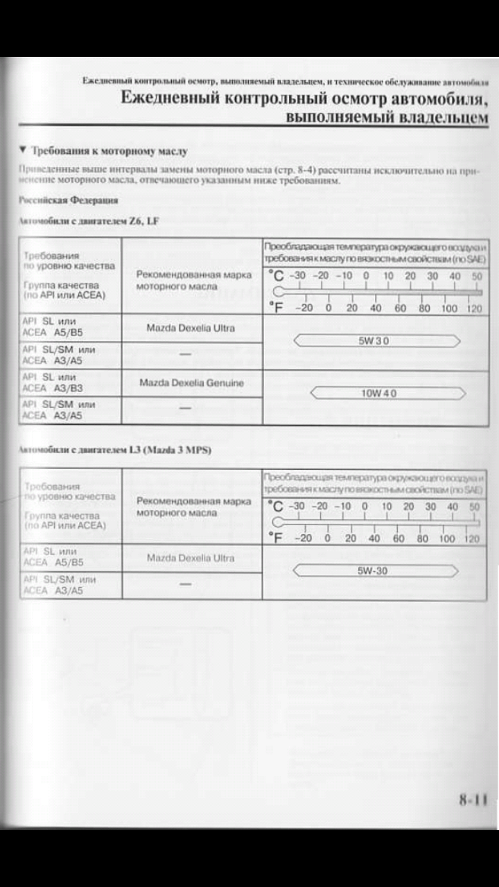

veles, хуже того... на модели Мазды3 BK в русском мануале есть 5в20... картинку завтра только смогу выложить (236 страница вроде)
Отправлено спустя 40 минут 29 секунд:
Нашел, 266 стр.:
Правда для дизеля, но российские автолюбители же читать не умеют, и льют 0в20 в бенз (сарказм)

#164
apx3,
вот тебя самого не смущает что в дизель эти комы рекомендуют САЕ 20 а в бензине нет рекомендации 20-ки ???
Ты этим людям после этого еще доверяешь ??
