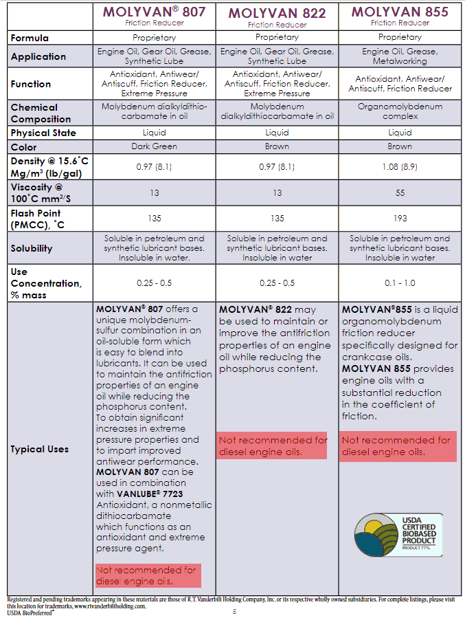

Прикольная надпись ))
https://www.vanderbiltworldwide.com/ass ... _28_15.pdf
В более поздних редакциях полнее описание
Not recommended for diesel engine oils without proper corrosion testing and voluntary assumption of risk - Не рекомендуется для дизельных моторных масел без надлежащих испытаний на коррозию и добровольного допущения риска

Gubkin писал(а): 02 дек 2018, 14:20 добровольного допущения риска
подкорректирую, простите.
Voluntary assumption of risk - означает добровольная оценка риска. Смысл, вероятно, опять же, в перекладывании ответственности за последствия. Типа, сам сделал оценку потенциального исхода, насколько рисковано лить такую смесь в дизель, сам залил, что то пошло не так - сам дурак. Мы в домике.
А по сути, это очень показательная табличка, не с точки зрения величин, а вот по той надписи ниже, на красном фоне. Думаю, тут как и во многом. Тот же BP (Castrol), пихает молибденовые замесы в масла и проводит испытания в том числе и на потребителях, собирает статистику. И потом уже решат, надо-не надо. Любые испытания , не стендовые, занимают годы, потом сбор данных, обработка.. Э-эх, молодость моя, статистика...
