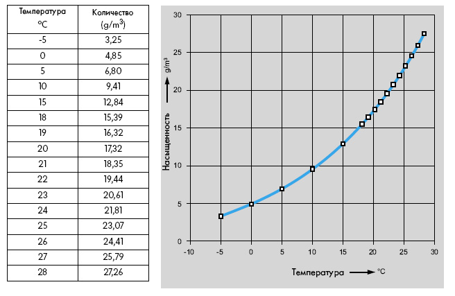

Насыщенность воздуха (в одном кубическом метре) водяными парами при 100-процентной относительной влажности воздуха и нормальном атмосферном давлении.
Надеюсь внутренний объем рассматриваемых ДВС не исчисляется кубометрами?
