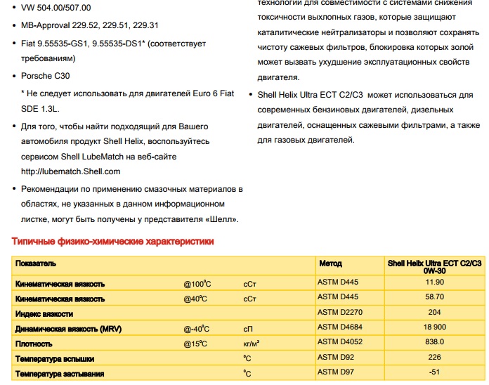

Сообщения: 5114
Использование масел 0w-XX круглогодично
#158
mox111 писал(а): 07 ноя 2017, 13:27такой высокий индекс вязкости настораживает...
о каком именно масле спич-то? откуда известен IV?

GReY писал(а): 07 ноя 2017, 13:48о каком именно масле спич-то?
Shell C2/C3 0W-30

Сообщения: 5114
#161
Уже нашёл. ИВ не падает в отработках, как у Idemitsu 0W-20, но по щелочному в бензинках конечно быстро сдыхает.
Кстати плотность как бы намекает, что базы маловязкие, а полимерки много.
#162
вот это и пугает :) ,hths >3.5 в этом продукте полностью зависит от модификатора (и не суть насколько он крут ),дизель свое возьмет ,в конце концов дойдет до базовой вязкости (кв100-4/4,5сст)...видимо спасение есть в большом кол-ве сажи :D (или как всегда частые замены ),но это все-таки лонг лайф для европы :?

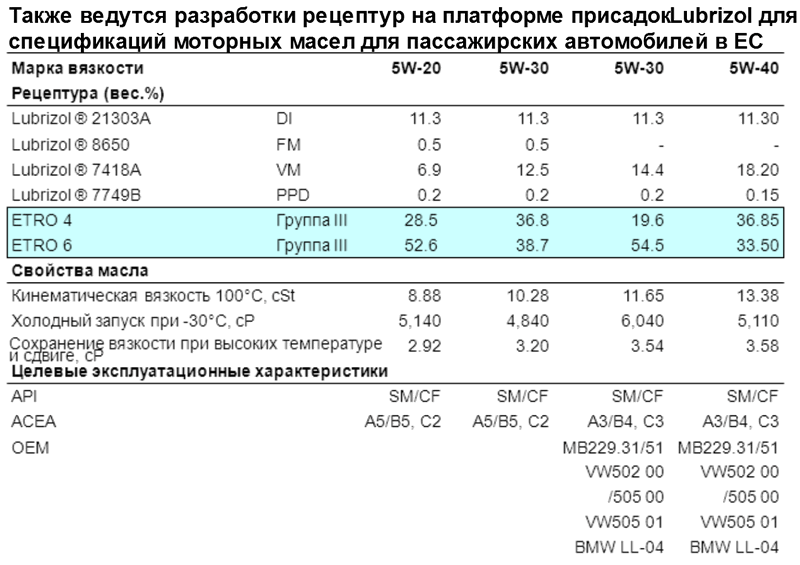

#163
mox111 писал(а): 07 ноя 2017, 14:48я тебе привел самый простой пример
Что ты привел? К чему ты это привел? Есть вот такие варианты с составом базовых масел у 229.51, с гораздо большим содержанием 6сСт базы,чем у А5/С2, но при этом и с гораздо большим количеством загустителя, что, вероятно, и позволило получить 229.51/505.01 и говорит о том, что загуститель там имеет меньший SSI, чем в "безоемном" А5, почему его и потребовалось больше. И что? Как мы это соотнесем с тем, что более требовательный к загустителю 504/507, вдруг, будет иметь меньшее его содержание(меньший SSI), чем более простые рецептуры? Шиза же какая-то вырисовывается, нет?
