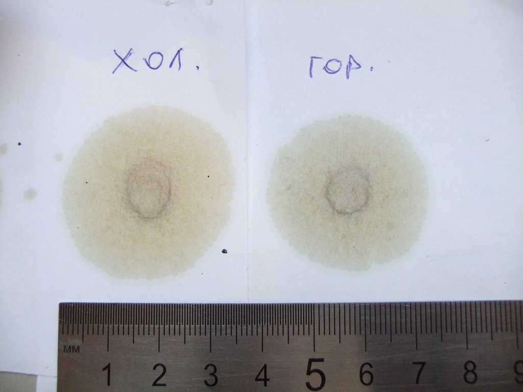

Добрый день, друзья!) Принимайте в кружок маслоВедов) Стаж у меня большой, но в масла особо раньше не вдавался... но, лучше поздно, чем никогда)) Будем набираться уму! (с) :) Диссертацию по маслам защищать не собираюсь, но знания никогда не мешали.
Итак, для затравочки, что мы-я имеем - Рио 2015 (хэтч) 1.4 механика. Пробег 78000 км. Три ТО обслуживался у ОД, он же лил масло через 15000 - Шелл ХУльтра 5-30. (сам менял после первых 5000). После то-3 меняю сам через 9-10 т.км. Масло не ест. Ну, может 2-3 мм от максимума. В местном Центре по замене масел (вторую машинку там обслуживаю, тоже Рио 2007) тоже прошу заливать ШХУ 5в-30. Фильтра ставят Ман. Езжу, и голова не болит!)) ...не болела)) До тех пор, пока не попала возжа под мантию. Но, сейчас не об этом...
Сначала насмотрелся анализов на "самизнаетегде", потом начитался вашего форума, потом обратил внимание на шильдик Центра - и там, как и просил при смене, залито Shell Helix Ultra 5w-30, только плюс еще С3. Криминала, конечно нет, паники тоже)), но вопрос, почему(??) залили С3 и чем(??) руководствовались - открытый...
Сделал капельный тест. Исходя из картинок и комментариев в теме про этот Тест - вроде нормально. Фото еще попробую загрузить. Прошу высказаться о состоянии масла. А желающие могут поучаствовать в конкурсе "Угадай пробег по капле")) Для облегчения две подсказки - трасса-город на этом масле 50/50, стиль езды пенсионерский, без пробок. Давайте допуск определим +/-500.
Последний раз редактировалось гвардии майор 18 ноя 2019, 15:44, всего редактировалось 1 раз.

Асисяй писал(а): 18 ноя 2019, 15:37тыщ 5 +/-
"холодно" ;)
