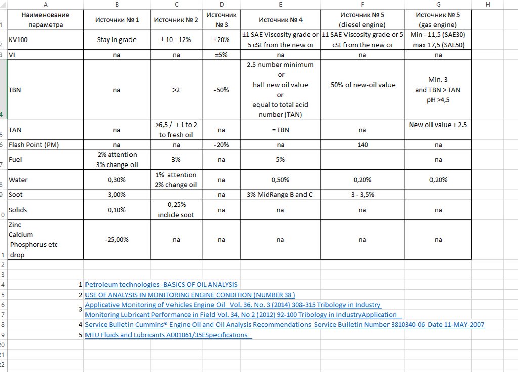

Есть критерии для замены масла
Лично моя практика показывает что в моих условиях эксплуатации, с преобладающим городом, до 85% времени работы двигателя, на бензиновом и дизельном двигателях моих машин оптимальным интервалом замены масла является рекомендованный производителем интервал в 15 000 км / 1 год.
Заниматься душевным онанизмом и маниакально сливать абсолютно рабочее масло через 7 500 км / полгода и изображать сеятеля денег как Ипполит Матвееевич мне мешает либо еврейская жадность либо он же европейский прагматизм...Заменил масло в конце октября и забыл до следующего октября...
Имхо, но если у вас объем картера в два или более раза большего рабочего объема (а не какой нибудь азиат с четырех литровый V6 с объемом картера 5 литров или что то подобное) и мануал рекомендует какой нибудь С3 Dexos 2 LongLife II и средняя скорость >= 20 км/час - лейте масло типа MB 228.51 с TBN 9 - 9.5 в октябре и на год или 15 000 км забудьте все эти бородатые страшилки гаражных гуру о том что надо менять в два раза чаще и только Мотуль Ксенум Тотек Равенол Несk и прочие гавномасла..
Одним словом разоритесь пару раз на анализ отработки для определения оптимального интервала именно для ваших условий эксплуатации а не бла бла бла от Сергей Семеновича или То и ежи присных с ним - и затраты вернутся сторицей :)

Анализ и критерии замены масла для меня как раз поставили точку в том, что в моих условиях не надо страдать маниакальной херней слушая гаражных дядь Вась Сергей Семеновичей, То, Дарк Винга и прочих персонажей с заменой масла вдвое чаще чем предписывает производитель :D
