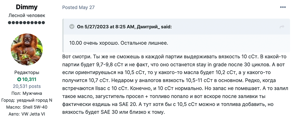

По итогам своего пребывания в "одном месте", Артур Аргентум принес мне важные отчеты о масловопросах, которые беспокоят наших уважаемых форумчан. В настоящий момент Артур составляет отчеты и о Битоге.
Итак, что же делает епископа Dimmy настолько особенным? Он - настоящий кладезь маслопрофессионализма, так бы назвал Сергей. Важно не само лицо, но система верований и взглядов, которыми озарен епископ.
Абсолютизация допусков, идеализация грубых методов как примитивная оценка щелочности, вера в могущество форсунки и твердость полимера - все это привлекает наше внимание. Однако, наиболее увлекательными здесь являются не сами ошибки, хотя их немало, а система границ - от епископа.

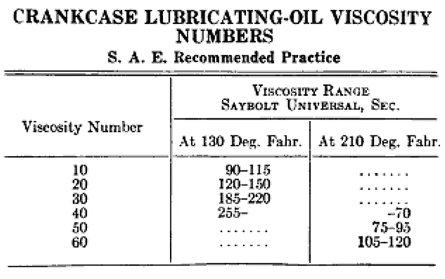

Эта система границ существует не только для допусков, но даже для соблюдения SAE J300. Система SAE для PCMO, которая была утверждена еще в далеком 1922 году. Принципиально важно, чтобы масло оставалось в своем классе. Между SAE20 и SAE30 простирается охраняемая от греха миграции - граница. Двигатель не может допустить, чтобы масло с паспортом SAE30 проникло на территорию SAE20. Это просто незаконно!
Система верований, связанная с этими границами, щелочностью, допуском - это своего рода Новый Канон маслопрофессиональной религии.
Здесь все очень строго. Каждый миллистокс KV100 имеет свою невероятную ценность. А значимость участия форсунки заключается в ее способности проверить масло на грех похоти к чужому паспорту (или еще чего хуже). Масло может быть преданным сторонником SAE30 и бережно хранить SAE30 паспорт, но священная инквизиция форсунки разоблачит грешника и покажет, что масло поддалось чарам суккуба-форсунки, став SAE20, а может даже и настоящим предателем - SAE16, когда уже меняется не только паспорт, но, возможно, половая принадлежность.
Когда дело касается слабой и грешной щелочности масла и его совращенной вязкости и миграции в другой класс, на помощь всегда приходит маслоправосудие епископа. Сожжение на аутодафе!

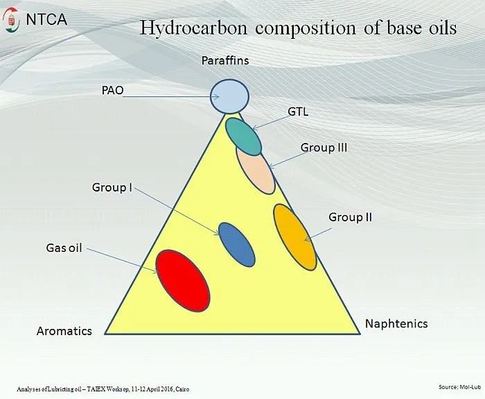

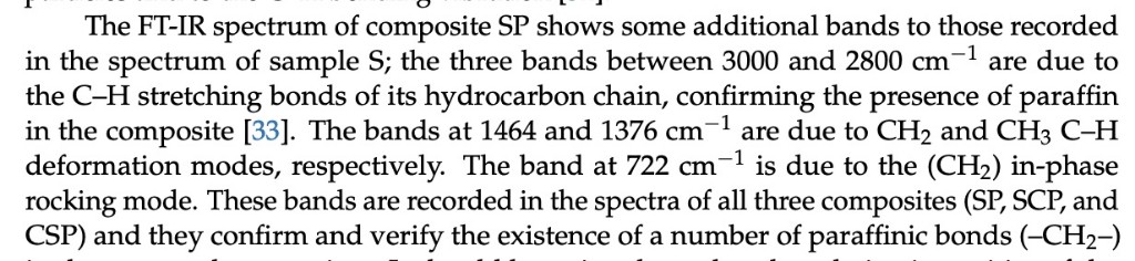

А где я вам возьму % ты? На картинке я указал группы базовых масел и привел характерные спектры конкретных масел, сделанных из: смесь 1+2 гр, только из III группы (III+ такой же спектр), смеси группы III и II (а возможно и I). Такие спектры сняты мной для 20+ различных масел. Пока некоторые разглядывают изменение высоты пика 722 на 0,03 единицы для угадывания базы, вот вам способ мгновенно определить наличие минералки в синтетике (от 10 %) или только минералку. Это к подделкам, конечно относится. Спектры просто визуально слишком сильно отличаются.
Компоненты "минерального" масла на данном спектре идентификации не подлежат, но это, конечно, нафтены, нафталины, моно-и полиароматика, ди- и полиены. Таковых после жесткого гирокрекинга не остается в заметных количествах, а после гидроочистки - дофига. Поэтому масла VHVI гораздо слабее поглощают энергию в этой зоне.

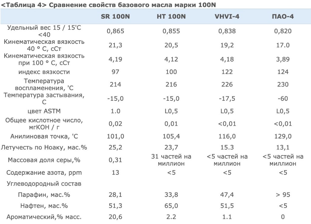

Аргентум:
давайте, тогда, обсудим что ли базовую какую-то моторных маслах?
Итак, перед вами 4 базы.
Типичные рыночные базы в 2021 году по составу.
Как вы можете видеть, при изменении группы - у нас увеличивается количество ПАРАФИНОВ.
Это - тот самый пик 722, который вы почему-то отказываетесь признавать как признак ПАО.
Как можете понять из этой картнки - в ПАО содержание ПАРАФИНОВ близко к 100%
Вот в III группе содержание парафинов редко когда выше 60%. Очень редко такое бывает.
Но такое бывает в III+ как еще называют - FT или GTL.
В GTL содержание парафинов может достигать и 90%, но обычно поменьше.
Именно содержание парафинов и показывает нам, прежде всего, 722 пик в существующих рыночных моторных маслах. Так устроен рынок. И поэтому - определение наличия ПАО по 722 возможно в масле:
ПРОСТО никаким иным способом этот пик сам собой не начнет повышаться, если вы к базе II или к базе III не добавите ПАО, которое есть 100% парафины.
Как верно заметил уважаемый Герцог- этот пик может быть незначительно повышен еще и более вязкой базой. Если ПАО будет ПАО8 , а не ПАО4 - количество на стандартный обхъем CH2 немножко будет повыше. Так устроена вязкость - чуть больше молекул внутри, для одного гомологического ряда.
Тогда , просто поясните , а зачем вы используете никчемные понятия <синтетика> или <полусинтетика> , если это в вашем мире - всего лишь количество парафинов в масле?
И еще - парафины неполярны, а нафтены полярны. Параметр растворимости Гильдебранда у парафинов - хуже. И так далее. Так что искать <синтетику> - ну так себе занятие. Но то что придумал @torcon как раз довольно логично.
Выше пик 722 - больше ПАО (ну или GTL) просто потому, что ему больше неоткуда стать выше в обычных рыночных маслах.

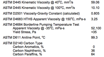

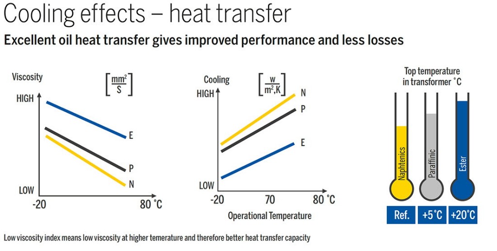

Аргентум :
если этот экстрим содержит мало нафтенов
Такой анализ для масла существует, называется 2140 [/font]
А судя по тому, что это масло заявляется как большей частью эстеры и ПАО, то как охладитель это масло -- может быть -- хуже, чем масло забитое нафтенами (самые простые кряки и минералки)
Не во всех случаях и механизмах ПАО+эстеры хуже как охлаждающая система, но часто это именно так. Грубо говоря, как охлаждайка - нафтены универсально лучше ПАО, но не все эстеры одинаковые. У эстеров эти параметры сильно отличаются - от типа и вязкости эстеров.

Я не ознакомлен подробно со всем содержимым, написанным Аргентумом, однако постараюсь тщательно оценить эти материалы. Учитывая, что Артур черпает информацию из доверенных источников, можно предположить, что все более-менее на достойном уровне.
Что касается нафтенов, они могут быть неотъемлемы для создания идеального масла PCMO. Циклические соединения (с кольцами) можно заменить только лишь подобными. Например, AN представляют собой великолепный пример такой замены.
Представить высококачественное масло без достаточного количества нафтенов или замены просто невозможно. А даже если мы вообразим себе идеальную замену для AN и для нафтенов - в виде TRIS(2-ETHYLHEXYL) TRIMELLITATE (эстера), нас ждут немалые сложности при достижении схожих концентраций (этот эстер содержит кольцо). Поэтому, углеводородные соединения, лишенные кислорода, вроде нафтенов, представляют собой более простую реологическую систему (смесь углеводорода с углеводородом). Однако это уже затрагивает особую область - реологии.
В целом, нафтены не встречаются в PAO и лишь едва заметны в составе FT-баз (GTL). Также интересны свойства кристаллических форм нафтенов, таких как wax, по сравнению с wax парафинов (без циклических соединений). Добавить здесь нечего — содержание 30% нафтенов с одним кольцом в масле очень интересно. В отношении некоторых видов масел требуется содержание нафтенов не менее 60%. В PCMO типа "синтетика" они встречаются в меньшем количестве, в среднем. Часто не более 25%, если масло не усилено AN. Добавление же AN делает масло более интересным (например - 20% нафтены и 15% AN).
Тема должна быть очень интересна nonconfo, судя по тому, что он писал.
Что можо добавить? В хорошей базе III группы содержится до 20% нафтенов с 1 кольцом. Это неплохо, но можно и больше.
И есть несколько неплохих видео (English) по теме, пример -

Да, читаю и очень интересно. И компиляция от Буза и то, что ты пишешь.
Удивлен вот этому
Booth писал(а): 10 июн 2023, 22:01 Аргентум:
в кряке уже нет ароматики, от 30% до 60% нафтены, до 80% бывает парафины.
Не видя всех примеров, подумал, что в 20% в базах Арамко это очень хорошо и чуть ли не рекорд ))
Вообще конечно интересен более подробный рассказ о свойствах и роли этих колец в циклопентане и циклогексане (их же принято называть нафтенами, с одним кольцом?). В механизме радикального замещения? Это растворимость улучшает, так? Или еще что-то дает?
И вообще странно как-то получается. Вот есть базы с хорошим содержанием нафтенов, без ароматики, сатурированные. Чего еще нужно? Зачем создавать базы без всего этого, а потом изобретать чем нафтены заменить? Эфиры делать разные, ладно те хоть в турбинах нужны. Брать нафталины и алкилировать их олефинами, чтобы заменить нафтены... При том что есть базы, где они и так есть и не надо заменять. Зачем это?
Потому, что ПАО сделали как альтернативу минералке с ароматикой, тогда, когда кряка не было и ее убрать не умели? А сейчас уже производство есть, и если есть продукт, то надо его использовать? Или это погоня за лонг лайфом так повлияла? Или все ради Арктики?
Кажется, что кряк с хорошей долей нафтенов, из 4 и 6, не разогнанный полимером, с добавкой mPAO для загущения или вообще с небольшим количеством минералки вязкой, с легким пакетом присадок, без этих лонг лафов и ведра известки = почти идеальное масло? Меняй почаще, оно должно недорогим получиться. Или это и есть рецепт Илсака, за который вы топите? )) А АН в него надо добавить, кстати? На ваш вкус?
Но тут кажется всем это не интересно.
1. Автопроизводителям нужно обучать покупателей, что малые интервалы это не баг, а фича, а еще и убедить, что посещать дорогие (из-за высоких минимальных зарплат в их экономиках) сервисы чаще - не глупая трата денег и, самое главное, не конкурировать снижением этих трат между собой.
2. Блендерам нужно отказаться от попыток максимизировать в первую очередь продажи высокомаржинальных продуктов.
3. Присадочникам - от мистически "длинных" и "крепких" пакетов для своих паутинок.
4. Гуру - от важного статуса подбора эликсира для драгоценной ласточки.
А кто-то берет нафтены и "многократно" уже их алкилирует... Что значит многократно? А нафталины однократно? Жаль, что я плохо разбираюсь в химии... Не думал, что когда-то она мне так интересна станет ))

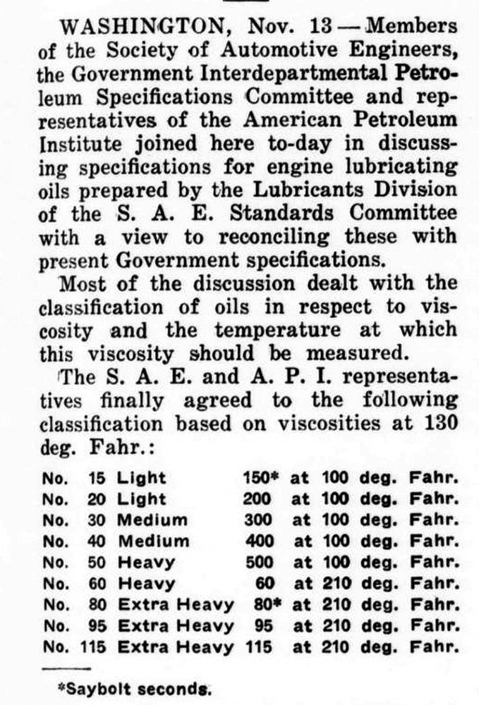

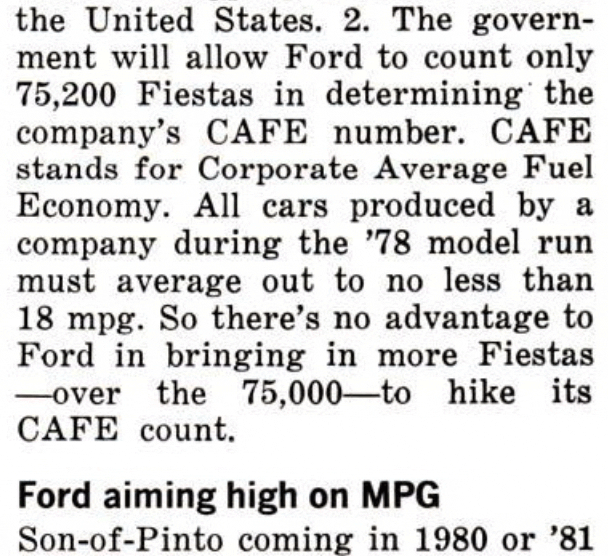

хроники катастрофы
1921 - согласован стандарт SAE с цифрами, появляется ужасная SAE15, вскоре все эти цифры утвердят в стандарте
1925 - SAE15 меняют на SAE10
1949 - добавляют SAE 5W
1954 - распространение мультигрейдов
1970 - Никсон требует запустить синтетику, которую в США выпустят массово в вязкости 5W-20 и будут советовать даже тем, кому только SAE40
1975 - CAFE
1979 - SAE добавляют 0W
1981 - Gulf выпускает 0W-30 для грузовиков (кипящий углерод!)
1999 - начало массового распространения 0W-20 в Японии
2021 - SAE20 покидает ОК
100 лет заговора в датах и картинках
