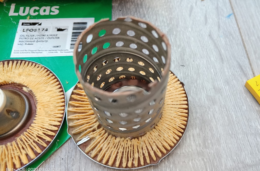

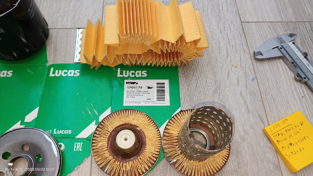

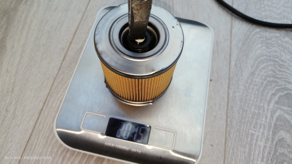

Распил масляного фильтра LUCAS LFOS174
Цена 351 руб
Аналог MANN W712/83 https://catalog.mann-filter.com/EU/rus/ ... W%20712~83

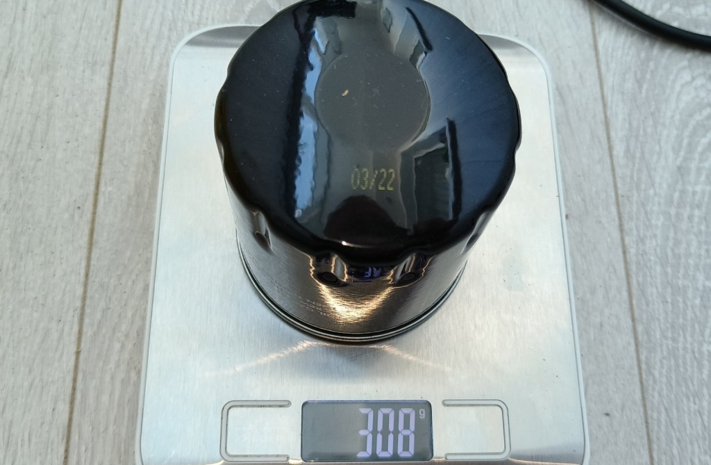

Вес фильтра 308 грамм
Диаметр 76,2 мм
Высота 85 мм
Уплотнение 62-71 мм

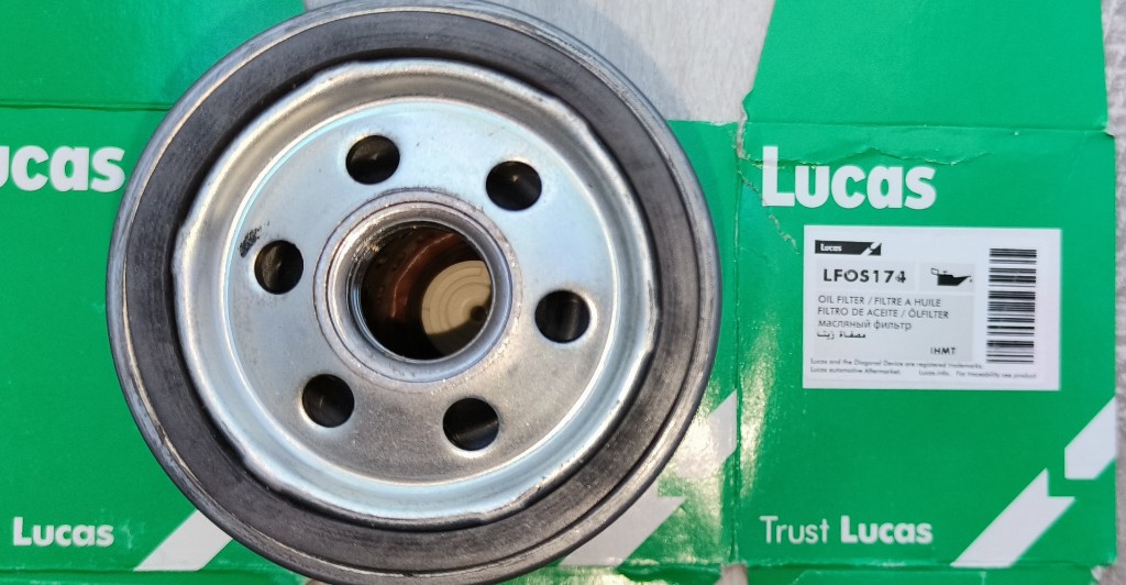

Резьба 3/4"

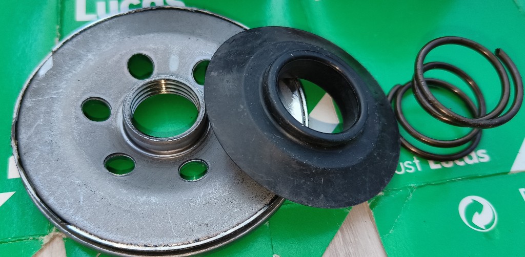

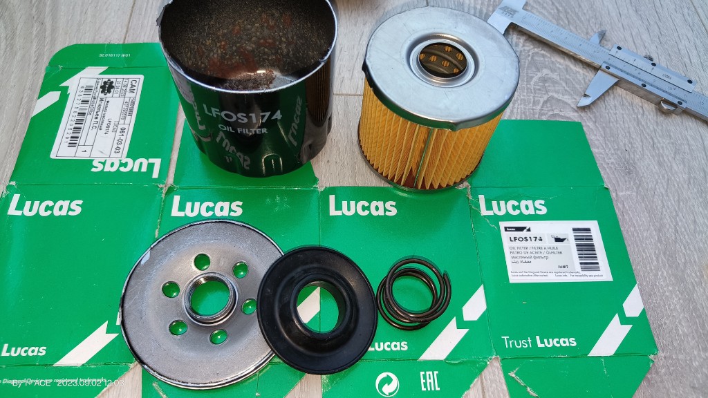

Усилие открытия перепускного клапана 1,9 кг, диаметр седла 1,45 см, давление срабатывания 1,15 атм

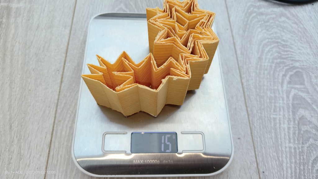

Плозадь фильтрации 1092 см2, толщина бумаги 0,38 мм, вес бумаги 15 грамм, плотность 0,361 г/см3

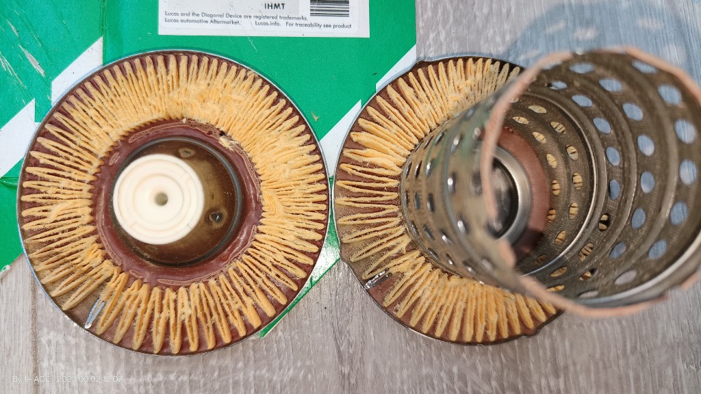

Резьба идеальная!
Обратный клапан из 50% силикона для простоты описания свойств.
Поджат катушкой в закрытом состоянии порядка 1-2 мм. Есть пространство для открытия клапана, но небольшое.
Перепускной клапана типо "гарпун" и тут проблем с заниженным давлением перепуска нет! Отличный показатель в 1,15 атм!
Центральная туба отличная, проблем нет.

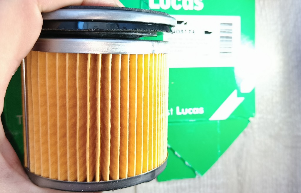

Заливка герметиком прекрасная, равномерный толстый слой эластичного и очень прочного герметика.
Бумага средняя по толщине, отличного качества тактильно и на разрыв.
Плозадь фильтрации и вес бумаги по максимому для данного типоразмера.
Вот он настоящий лукас, не то что LUCAS LFOS112 в прошлый распил ранее.
Фильтр по ТТХ просто копия Bosch 0 986 452 044 (ЮАР), но у БОШа обртаный клапан сделан как-то получше в целом, в общем изделие одного класса можно сказать :)
Общая оценка 5
Рекомендован к покупке!
Была бы бумага 0,5-0,6 мм поставил бы 5+
