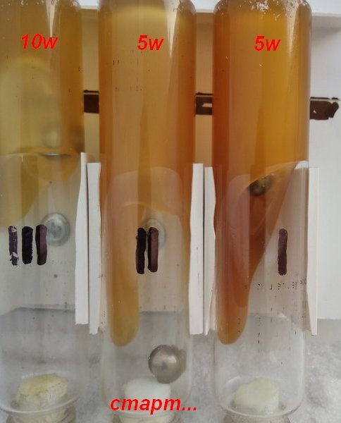

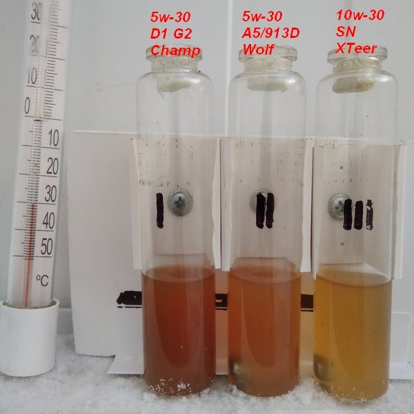

Всегда любил в школе Лабораторные работы
Вот, закинул в морозилку три пузырька с Чемпионом, Вольфом и Хтиром. Лежат третий день... изменений никаких... Шарики падают мгновенно, парафина нет...
(минус 23) Фото ДО заморозки...

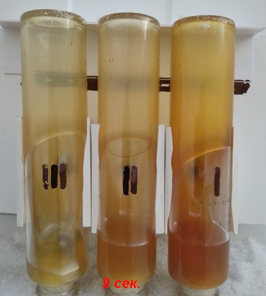

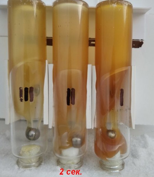

Решил закончить Лабораторную работу по теме "Морозоустойчивость 10w-30. Миф или реальность."
, т.к. на улице вчера похолодало посильней, чем в морозилке.
Итак - Особой разницы в изменениях -23 и -30 НЕ увидел.
ВЫВОД: 10-ку от Хтира до -20 можно катать смело. И даже в -30 она не встанет колом.
