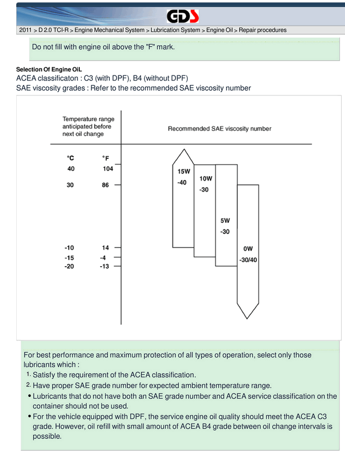

Из КИА GDS по D4HA

Вязкость судя по картинке выше оптимальная 5-30 я так понимаю...

Snake73 писал(а): 30 июл 2019, 09:46 оптимальная 5-30
На самом деле, твоему двигателю и "сороковки" и "тридцадки" одинаково подходят. Лично я не вижу смысла использовать 5w-40 вместо 5w-30, как и, например, 10w-30 в место 10w-40. Т.к. в первом случае ты выбираешь универсальный круглогодичный вариант, а тут 5w-30 будет более подходящим под понятие "универсальное" и для зимы, и для лета, и для города, и для нечастой трассы. Если человек отдает предпочтение маслам 10w, то обычно это связано или с более высокой защитой при высоких нагрузках, либо, выбор в пользу густых баз из-за жаркого климата, либо желание сэкономить, не переплачивая за 5w. Во всех этих случаях 10w-40 будет предпочтительнее 10w-30(хотя, конечно, есть разные нюансы и частности). Примерно такая логика, но, опять же, на уровне маслодрочерства :) , обычному автолюбителю разницы между этими вариантами заметно не будет и любой вариант будет правильным.
