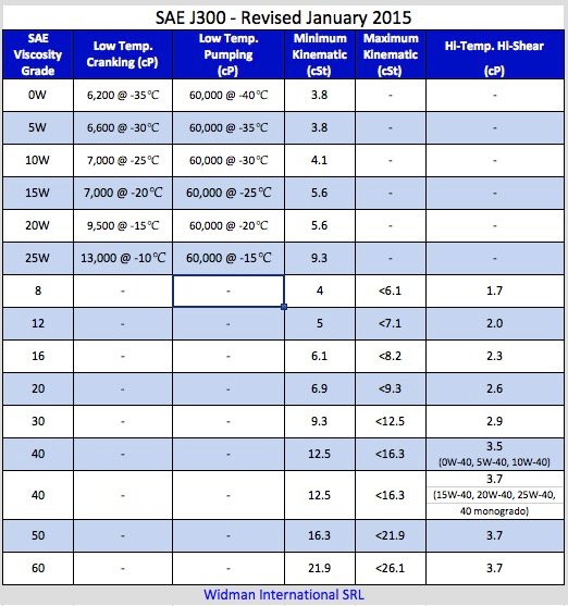

во вторых - в сае ж300 - укладывается идеально. где пляски?

Рав на своем сайте заявляет вязкость для этого масла 8,08 сСт
на тесте с БИТОГа - 7,69
и так господа, математика, класс наверное 8 (если кто доучился) и никакого мошеничества
((8,08-7,69)/8,08)*100% = 4,82%
если верить товарищу Вадиму (а ему не верить нельзя) все что 5% - это ерунда. это погрешность, которую не стоит замечать

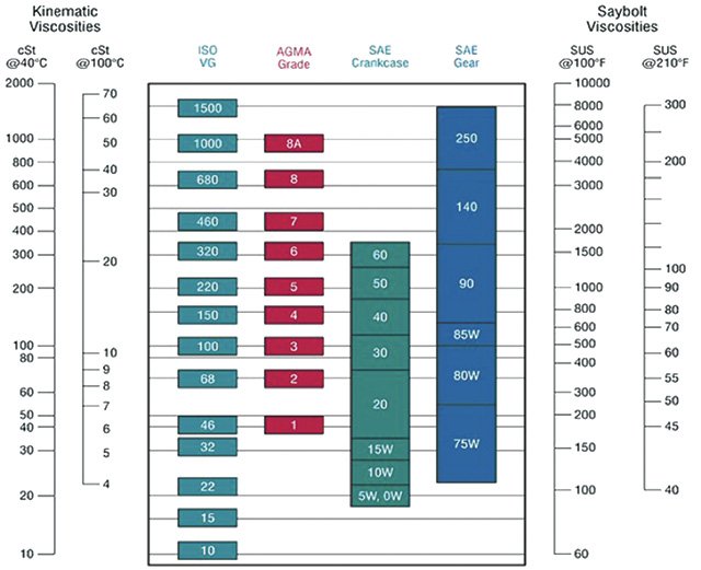

Для информации, как соотносится Вязкость по Сэйболту 210F и KV40

Gubkin писал(а): 24 июн 2018, 17:08 видел мнение на БИТОГе, что в графе "Вязкость по Сэйболту 210F" на самом деле пишется KV40.
:facepalm
Какой ужас. Слава богу разобрались на нашем форуме :class
image (2).jpg (52.61 КБ) 2228 просмотров
