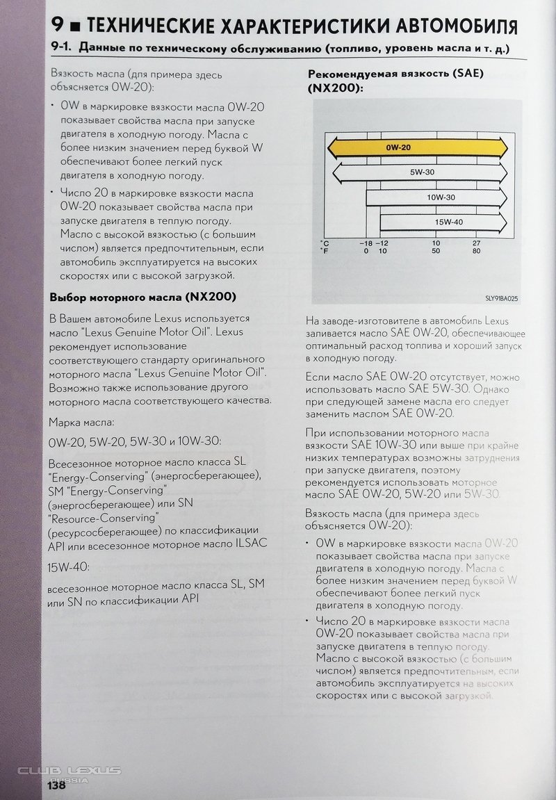

Масло первой заливки на обкатку этого двигателя 0W20 либо 5W20, дальше уж извините, но нужно лить W30 как минимум, а лучше перейти на W40 масла.

Makarchik_37, 0w-30 ACEA C2 или С3 с уполовиниванием рекомендуемого интервала, вот оптимальный вариант на зиму.
