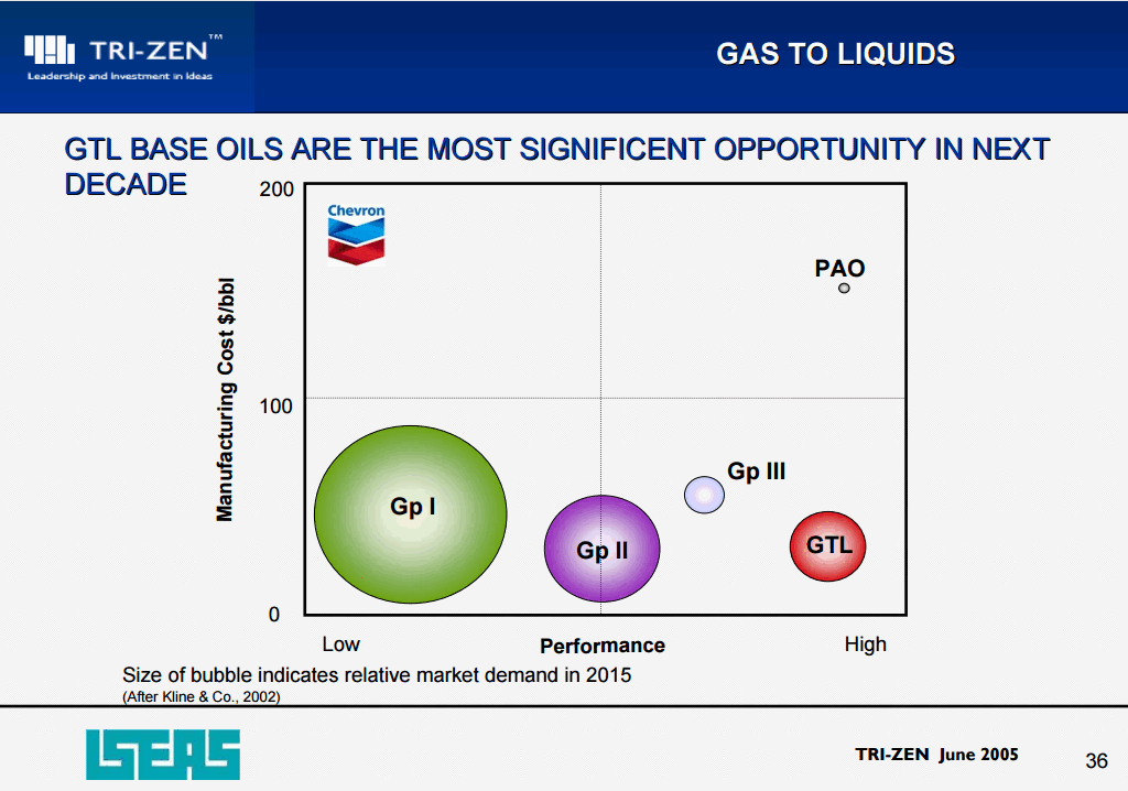

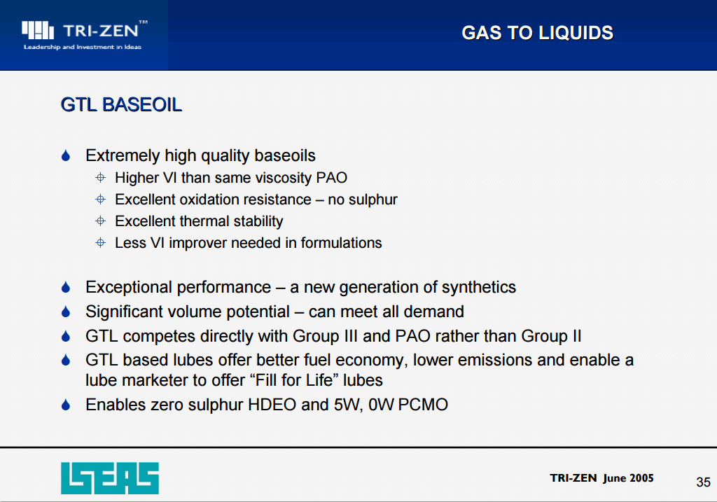

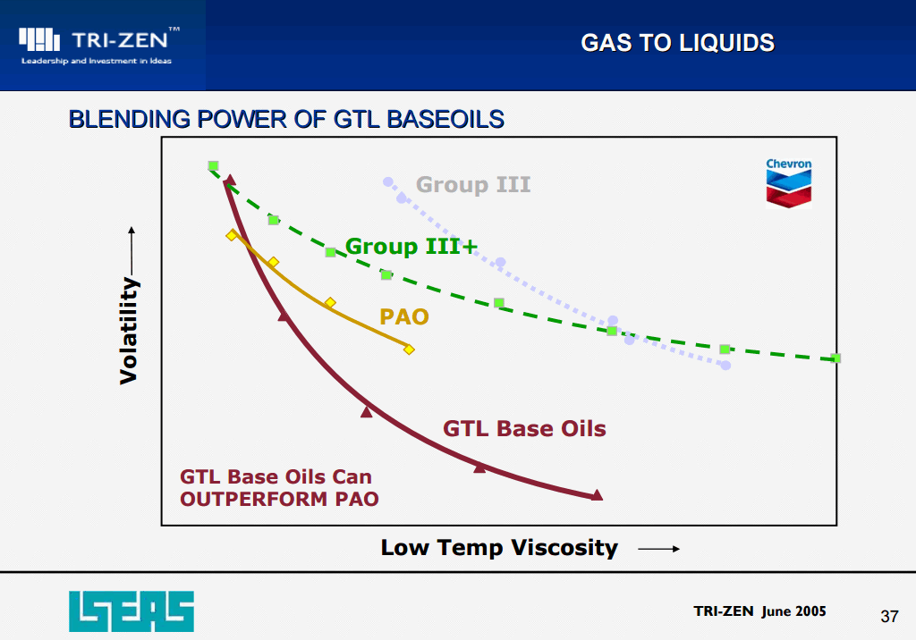

Вот преимущества кое-какие из https://yadi.sk/i/7zW0BHF9iR4zD
Преимущества GTL
1) Более высокий индекс вязкости чем у некоторых ПАО
2) Превосходное сопротивление окислению - за счет отсутствия серы
3) Превосходная термическая стабильность
4) Требуется меньше загустителя (VI) в рецептуре
Себестоимость производства как у минералки, а характеристики базы как у ПАО Испаряемость и низкотемпературные свойства даже лучше, чем у ПАО
Преимущества GTL
2) Превосходное как я понял из графика по сравнению с 3 группой. Ведь у ПАО шикарнейшее сопротивление окислению. Да и оксиление "стартовое" в той же Ультре 2,32 как бы не рекорд далеко. Да и сера как у всех...в европейской ультре вообще один иза анализов 0,400 серы показал. Опять намахалово
3) Термостабильность - не отнять, высокая.
4) это смотря с чем сравнивать. ПАО базы тоже есть высоковязкие поэтому тут не факт..
Скорее всего графики это маркетинговая информация для дилеров-продаванов. Я подобные графики встречал когда к нам приезжал учитель из газпромнефти и учил наших инженеров.

Даже по РР ПАО сливает...Про ноак даже говорить не стану

Я бы не был столь категоричен и посмотрел бы на предыдущую таблицу и сноску к нейmikong писал(а): Даже по РР ПАО сливает...Про ноак даже говорить не стану
В этой таблице что то GTL не круче PAO
да и сам автор главы 19 консервативен и в той же самой таблице 19.4 пишет "Properties from a Slate of Chemically Modified Mineral Oils Produced from F–T Wax"

по мне так GTL чуть круче ПАО... дешевле, индекс на 10-12 ед. выше, значит загустителя меньше надо будет, CCS в норме. ПП только хромает )Vadim_Mk писал(а): В этой таблице что то GTL не круче PAO
